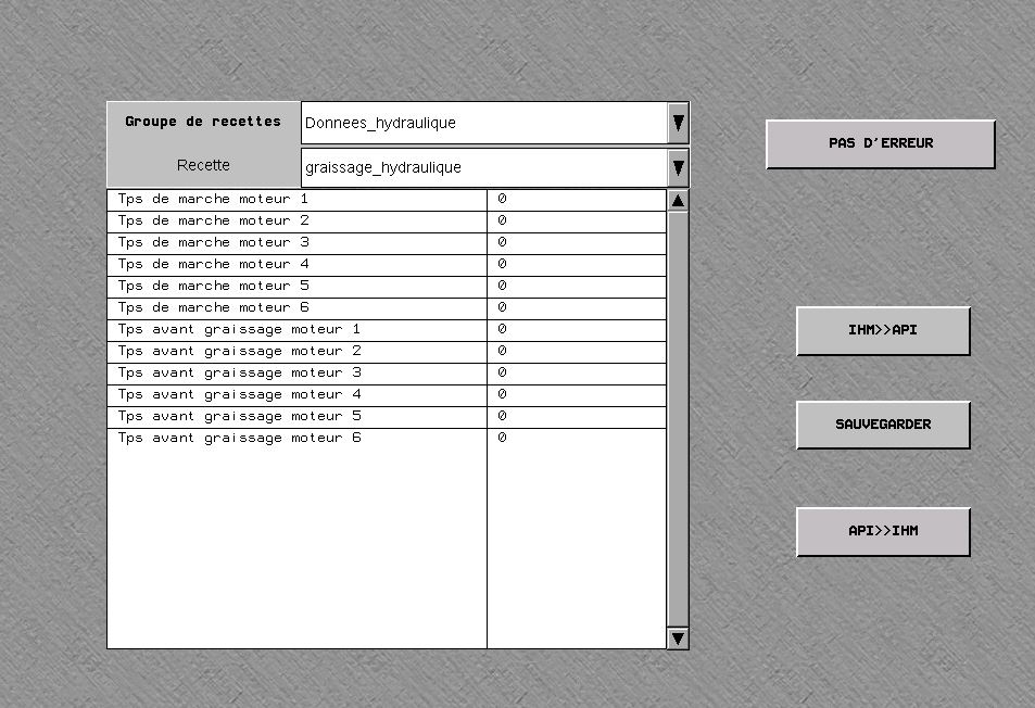

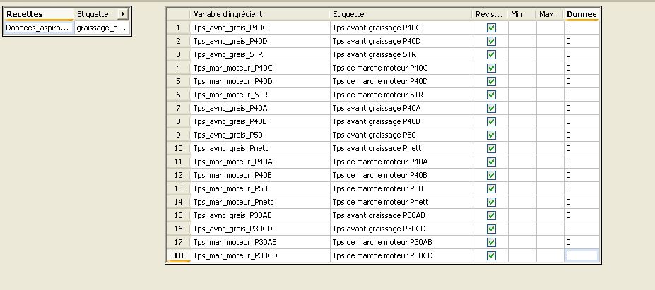

Je sollicite votre aide pour un problème rencontré sur vijeo designer V6.2.12.24.
En effet, le client veut pouvoir enregistrer des compteurs horaires des moteurs en fonctionnement, mais par zone. Il veut également pouvoir rentrer des valeurs sur IHM et les transférer dans l'API et inversement (ne me demandez pas pourquoi, il veut pouvoir avoir la main sur les compteurs).
Bref, j'ai bien réussi à transférer des valeurs dans l'API et inversement à l'aide d'un groupe de recette.

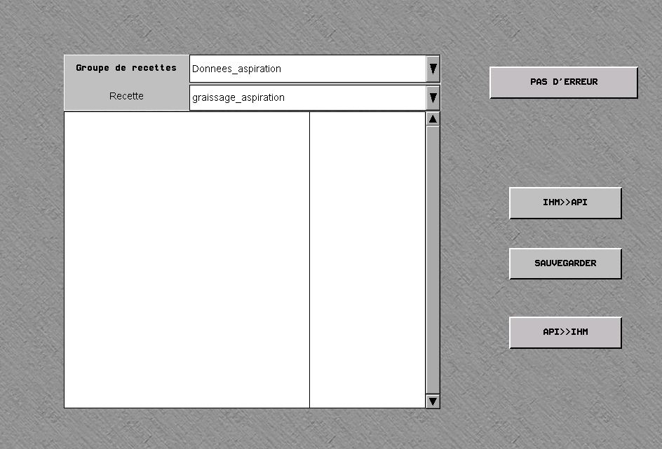

Mais, quand je réalise plusieurs groupes de recettes avec des variables différentes dans chaque groupe, j'ai un soucis lorsque je teste.
En effet, la liste d'ingrédients ne se génère pas quand je change de groupe de recettes. (voir pièces jointes)
Pouvez vous m'aider, je vous prie ?
