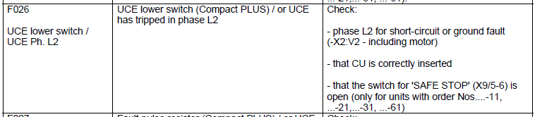

J’ai un variateur simovert de 15kW qui coupe de manière aléatoire et me sort le défaut F026 (vu dans l’historique de défaut avec DriveMonitor)
Selon la doc:
C’est soit un défaut d’isolement/court-circuit ou un problème de carte CU
les tests d’isolements ne montrent aucune défaillance de ce côté là.
Concernant la carte CU: s’agit-il de la carte qu’on trouve directement sous la façade?
Quelqu’un a déjà eu un problème similaire?
Merci pour le coup de main
EDIT: je ne suis pas concerné par le switch SAFE STOP.
