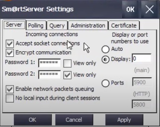

Bonjour, j'ai un TP comfort qui pilote une machine. Je souhaiterai dupliquer l'affichage de celui-ci sur un pc dans un bureau en utilisant le sm@rt server !
Cependant, pour des raisons de sécurité, je souhaiterai bloquer les boutons de pilotages lorsque l'opérateur a pris la main sur le pc du bureau.
Y a t'il un moyen de récupérer l'info comme quoi la main est prise sur le pc en smart server afin de verrouiller certains boutons ?
Merci à vous

Lorsque que tu configure les mots de passe sur smart server sur ton TP, il y a une case ViewOnly a cocher pour faire uniquement de la visu
Voir la PJ

Merci pour le retour cependant, pas de solutions pour pouvoir bloquer seulement certains boutons ?
(Exemple pouvoir à minima changer de vue depuis le bureau)

Ca peut se gerer avec la partie securite du projet. Dans ce cas l'autorisation que tu donnes a celui qui est en view only doit etre differente de ceux qui sont qu pied de la machine

Le soucis, c'est que cette même personne peut être soit en view only soit au pied de la machine.
Donc l'autorisation par MDP différents ne fonctionne pas.

Dans ce cas c'est pas possible.
Il faut explorer une autre solution. Un pupitre a pour fonction de base de contrôler la machine. le Sm@rt Client avait été développé pour des raisons bien spéciiques pas pour en faire une station opérateur.

j'ai eu ce cas de figure où je devais bloquer certaines fonctions
j'ai fait une mini page web dans l'automate avec juste des boutons permettant de changer la page de l'IHM et quelques boutons pour sélectionner 3 bricoles et autres commutateurs.
Sur l'écran de la machine j'ai activer le smartserver avec view only
Sur l'écran distant qui a une vue smartclient j'affiche à côté la page web de l'automate avec les boutons
c'était sur TIA et il faut donc avoir un automate qui héberge du web
