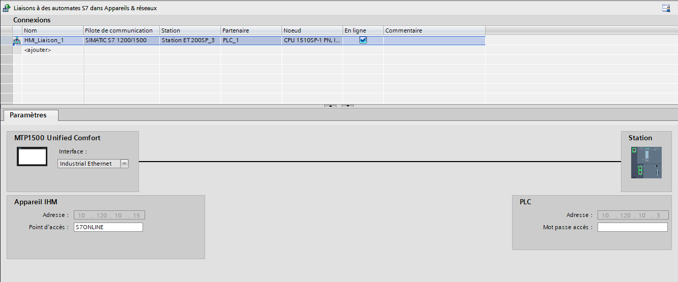

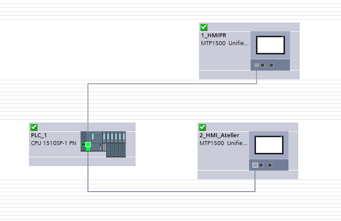

Pour commencer, dans ta topologie réseau, voir si tes liens sont bons.

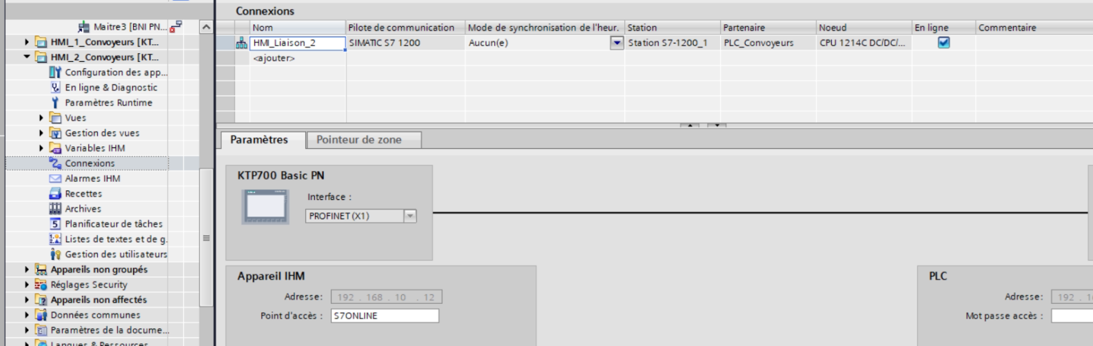

Ensuite, dans ton afficheur, voir si la liaison avec l'automate est déclarée correctement
Parfois quand tu rajoute un afficheur par copier/coller certains champs restent vides
Si ca c'est bon, il va falloir creuser un peu plus :)

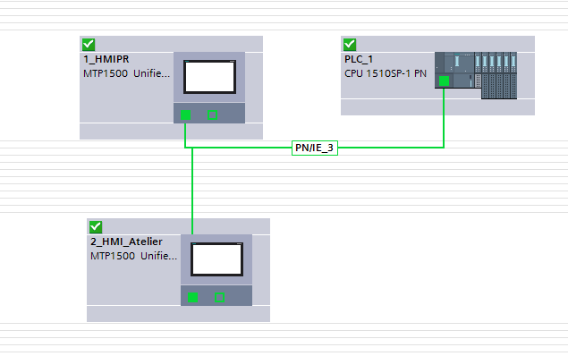

- fait une topologie (seules les connections sur la vue réseau étaient faites)
- compilé tout et rechargé tout.
Je pense avoir faite le tour de la configuration du réseau et des ports.
Il y a une couleur de ligne qui m'intrigue: Sur la vue topologique quand je me met en ligne(TIA) avec l'IHM2, le lien passe en gris. Si j'interromps la connexion en ligne avec cet IHM, ce lien repasse en vert.
Pour l'autre IHM1 c'est l'inverse.
Sinon, tous les appareils connectés sont en vert.

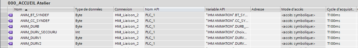

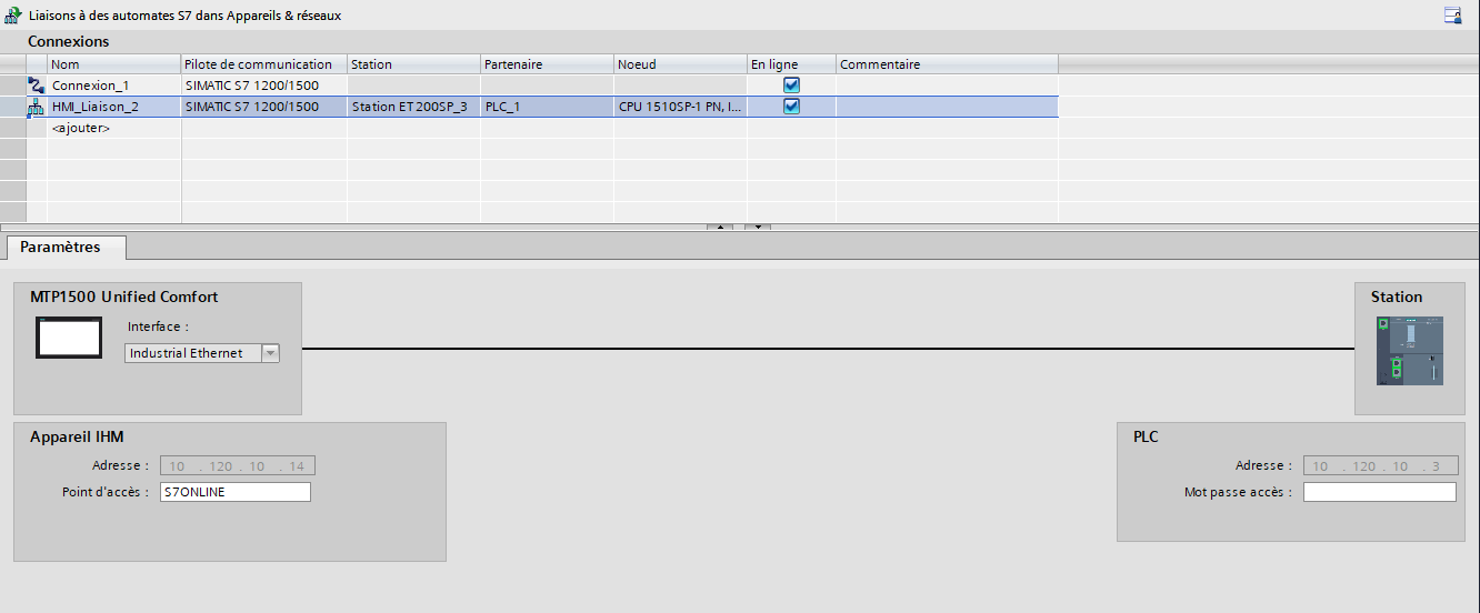

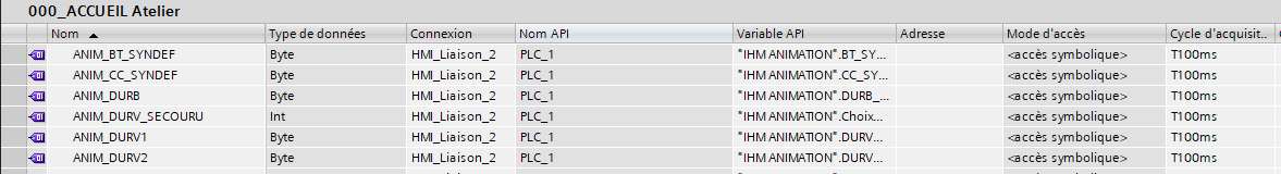

Pourriez vous nous faire des imprim écrans des différentes liaisons entre les ihm et le plc et pareil pour une partie des variables de chaque ihm.
Cas normal:
Ihm 1 —> plc = liaison 1
Ihm 2 -> plc = liaison 2
Et sur les variables vous devez redéfinir le numéro de liaison il me semble.
Ce sont des suppositions mais il me semble que lorsque l’on fait un copié colle il prend le même nom de liaison
À essaye.
Cordialement.

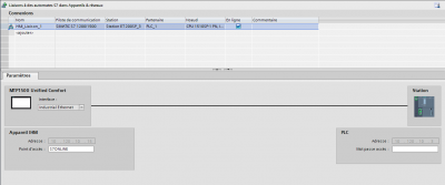

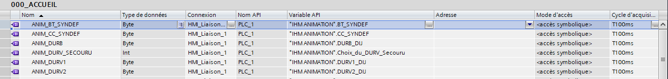

Pour clarifier les liaisons, je les ai refaites pour avoir la liaison 1 avec l'IHM 1 et la liaison 2 avec l'IHM 2.
Projet compilé les deux IHM et la PLC (complète) et rechargé dans les trois appareils. Pas de changement pour l'instant l'IHM2 (Atelier) ne permet pas d'animer les variables.
Voici les captures d'écran:
- liaison PLC1 - IHM1
- liaison PLC1 - IHM2
-Variables IHM et liaison IHM1
-Variables IHM et liaison IHM2
Vue réseau appareils en ligne
Vue topologie appareils en ligne
