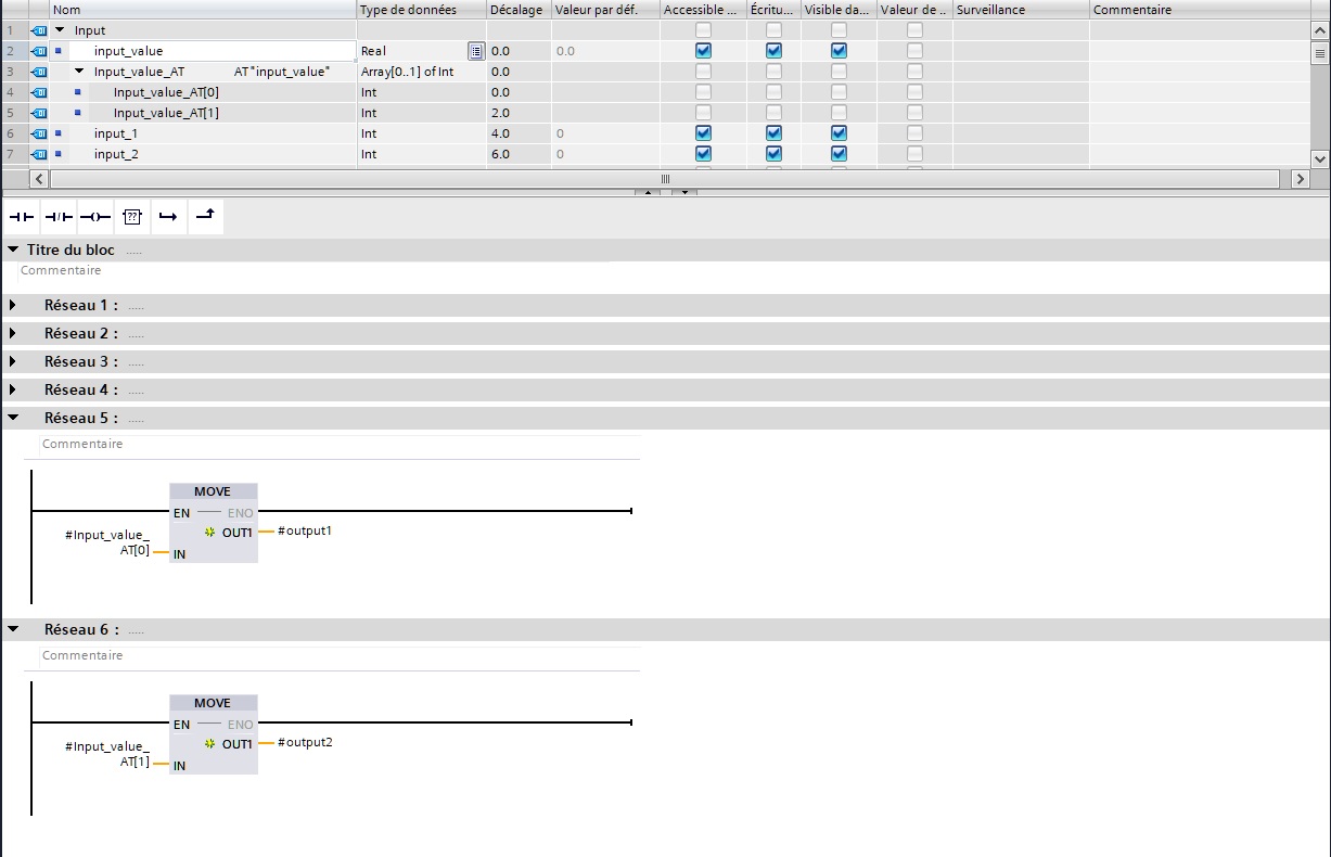

Alors... j'ai un peu galéré our le AT en effet
En fait il faut déclarer dans type de donnée, le AT en dessous de la variable qui t’intéresse et ensuite ça le créé. ne reste plus qu'a faire la variable en array ou struct.

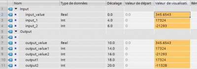

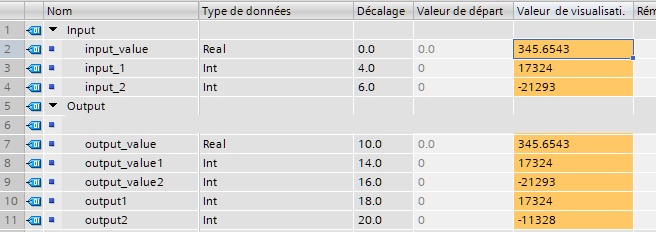

Alors j'ai refait un bout de prog et on y est presque :
Mon but et que les valeurs du output_value1 et 2 (version actuel du real séparé) et le output1 et 2 (version que je suis en train de faire avec vous) soit identique.
Le Output1 est ok mais pas le 2
j'ai programmé comme suit :
J'aimerai tellement y arriver... :D
PS : la valeur dans input est une valeur fixe pour le moment, pour les tests

commence par faire pointer input_1 et input_2 sur %MW18 et %MW20 (et pas %MW19)
tu n'es pas chez Schneider.
Le résultat du AT est juste, c'est ta première méthode qui est fausse.
tu comprends pourquoi avec l'adressage absolu c'est le mal absolu ? :mrgreen:

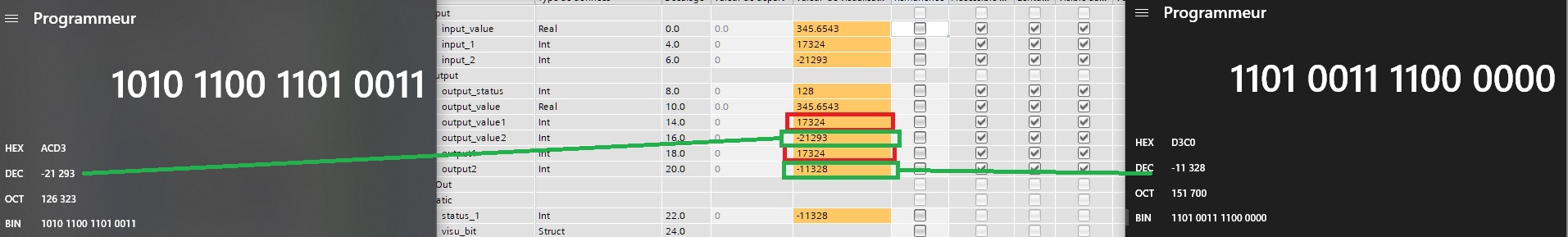

Comment tu explique que j'ai la bonne valeur sur mon enregistreur de l'autre coté si ce n'est pas juste ? ;)
De plus, les %MW correspondent à 2 bytes donc %MW18 et %MW19 correspondent bien au Dword %MD18, qui lui est sur 4 bytes! non ?

commence par afficher la valeur hexa de tes INT, et la valeur hexa de ton REAL (il y a des sites web qui te font ça online - google IEE754 online converter) et reconstitue le puzzle.
amuse toi bien.

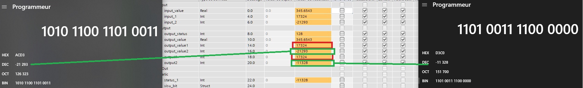

Reconstituer le puzzle ? j'ai meme pas toute les pièces :( :
J'ai moins de 1 dans la partie faite récemment.... casse tête a la noix :evil:

tu le vois le décalage d'un octet maintenant ?
