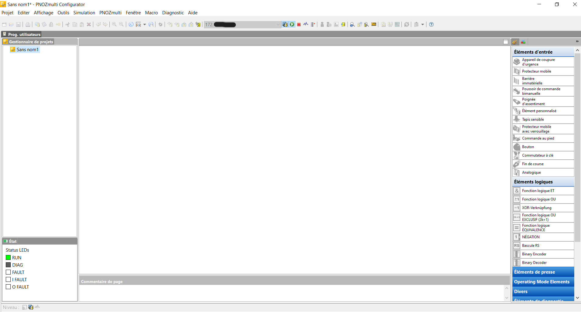

J'ai retenté de me connecter aujourd'hui sur le PNOZ m B1 et le résultat est le même, je ne peux quasiment rien faire. J'ai joint à ce message des captures d'écrans du logiciel. Quand je veux le mettre en stop ou faire un diagnostic, j'ai le message de confirmation de la "capture 2" qui apparaît. Je lui mets comme référence : 772101 et comme Numéro de Série : 1Q8872, mais, rien ça ne marche pas. Je m'y prends mal ? Il y a un autre détail, j'utilise PNOZ Multi configurator V11.2 Basic, donc une version gratuite du logiciel, il me semble. Est-ce que ça pourrait être une raison de mon problème, et qu'il faut que je m'achète la version "premium" ?

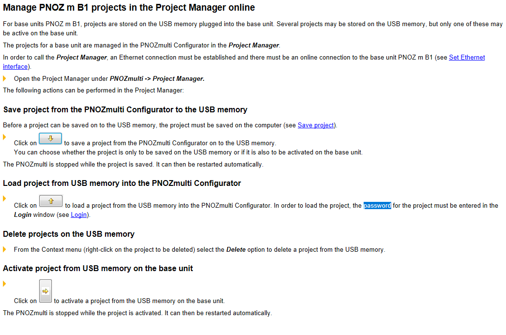

Je vient de télécharger la dernière version de PNOZmulti Configurator et ils ont changé le système de licence. Maintenant avec la licence basic on peut programmer les appareils de base sans licence spécifique. On a besoin d'une licence pour les fonctions avancées (lesquelles je ne sais pas) et ça me revient maintenant que mon commercial Pilz m'avait parlé de ce changement il y a quelques temps.
Cela dit dans l'aide il y a quelque chose concernant les PNOZ m B1. Voila ce que ça dit :
A essayer
