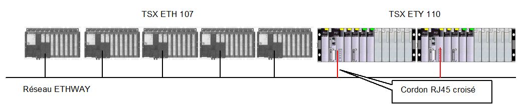

J'ai un réseau ethway de 7 automates, 5 TSX 84 455 sur ETH107, 1 TSX P57 402 sur ETY110 et 1 TSX P57 203 sur ETY110.
Tout ça est raccordé à un vieux pc equipé d'une carte aplicom sur lequel tourne des d'applications (.exe).

c'est l'architecture actuelle ?
------clic dessus zoom--------
Il faut utiliser un TSX57 existant comme concentrateur avec un coupleur TSX ETY410 qui va discuter le bout de gras en tcp/ip avec l’informatique via OFS
Mais l’idéal serait de convertir toute cette drouille pour faire migrer tout ce beau monde sur des M340 ou M580 en Ethernet.

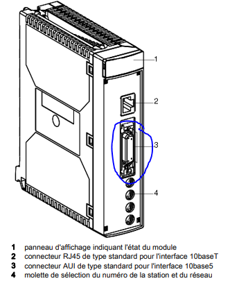

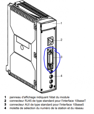

Sur les ETY110 c'est connecté sur l'interface AUI
