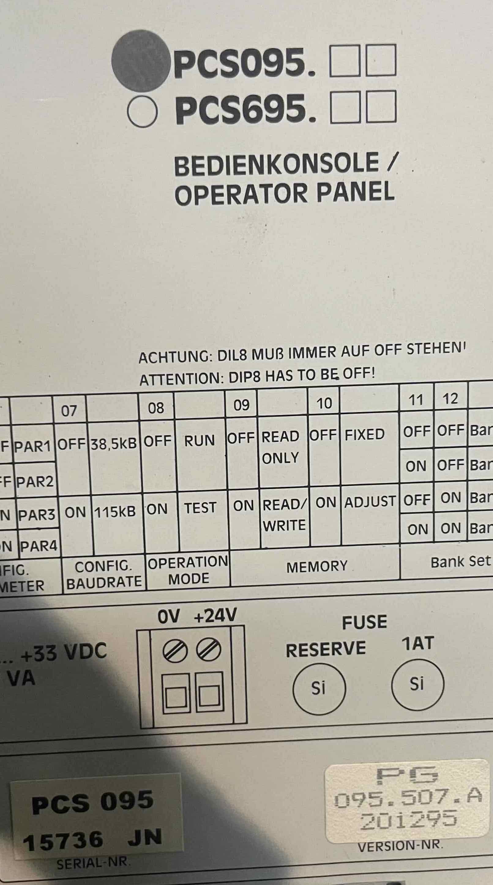

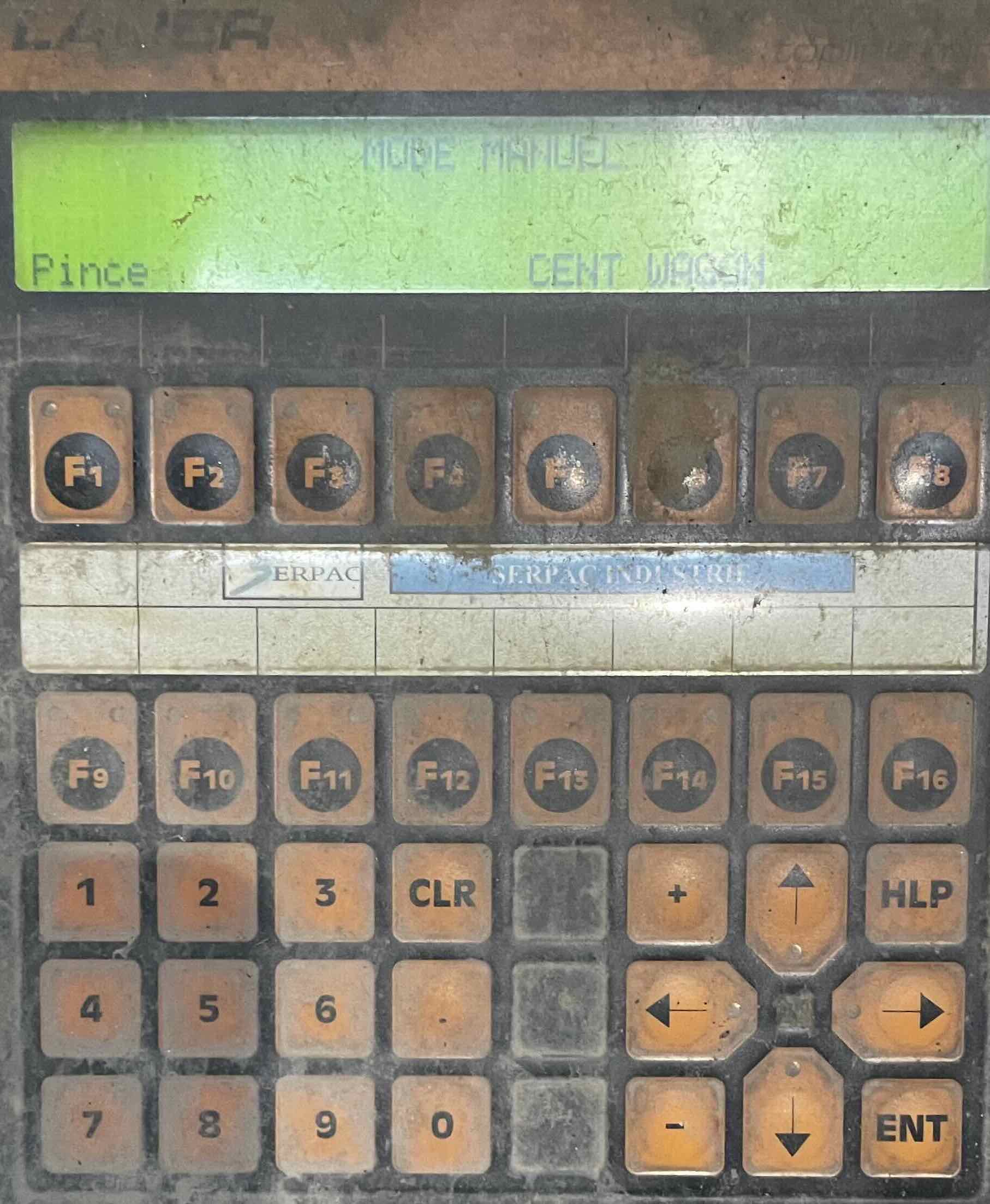

le pupitre PU05 est branché sur la prise console de l'UC ça ne peut être que un XBT en mode réglages (liaison boucle de courant)
nous donner la référence exacte de ce pupitre
C’est un lauer pcs095

Photo du verso
Re: récupérer données tsx 47
Slts
Jamais entendu parler de ce lauer pcs095, apparemment il intègre le protocole Réglages (Adjust) en boucle de courant , c’est étonnant je savais pas que ça pouvait exister en dehors des XBT

itasoft a écrit : 04 janv. 2024, 12:04 Slts
Mdr on en apprends tous les jours
Le plus simple serait de le changer ou bien de changé le tsx en premier ?
Messages : 2233
Lauer était une marque très répandue dans les années 90. c'était bien moins cher que les afficheurs Télémecanique ou Siemens et on pouvait en mettre sur pleins d'automate différents. J'en ai monté pas mal, sur du Siemens évidemment mais aussi sur de l'Omron et du Télé mais toujours en Unitelway dans ce dernier cas, parce qu'en mode réglage (TSX direct dans la terminologie Lauer) ça prenait le port de com et on ne pouvait donc pas communiquer à la fois avec l'IHM et la console.
Quoiqu'il en soit la marque Lauer a été racheté par Weintek et ces afficheurs à touches sont totalement obsolètes aujourd'hui. Il faut le poser sur une étagère et l'épousseter de temps en temps.
Il n'y a plus aucun IHM récent capable de dialoguer en mode réglage sur un 47. Sur la série 7 ce sera du Modbus ou de l'Unitelway mais comme tu as un processeur Fipio tu n'a pas d'Unitelway intégré donc il faudrait passer par une SCM et ça n'a pas de sens si l'automate doit être remplacé.
A noter aussi que la gestion de ces afficheurs demandait généralement pas mal de programmation automate. Il y a quelques années j'ai remplacé un PCS 950 connecté en Unitelway sur un 47 et ça m'avait demandé pas mal de boulot pour reconduire les fonctions sur un HMIGTO.

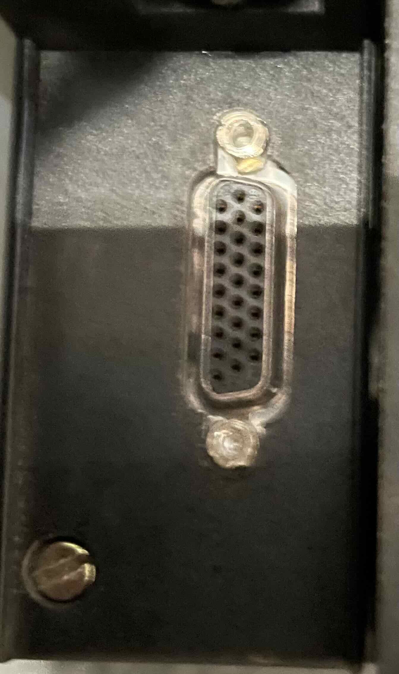

Par contre sur un 57 le port fipio est un sub d9
Sur un 47 il ressemble à ca
Messages : 2233
L'afficheur Lauer doit pouvoir fonctionner sur un 57 avec le protocole Unitelway. Il faut modifier l'application du Lauer et la retransférer puis configurer la com coté 57.
Sinon en effet la connectique Fipio est différente entre un 47 et un 57 de même que la façon de configurer ça dans le programme.
Tu as combien de mois pour faire ce rétrofit ? :mrgreen:
