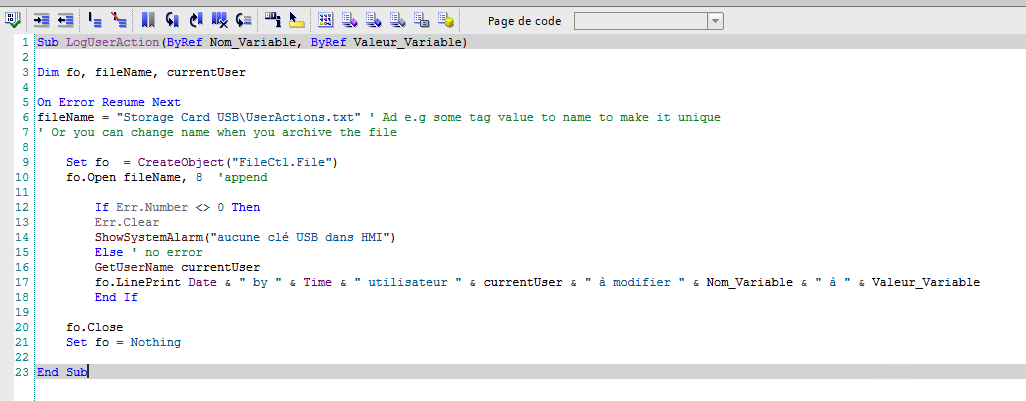

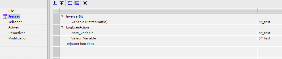

Re: [TIA V17] Archive utilisateur
Après quelques heures de recherche
Ci-joint le script ainsi que la modification à faire dans les variables sur HMI.
J'ai juste encore un petit problème, je n'arrive pas affiché la doc TXT sur le panel quelqu'un aurai une idée ?
Bon, j'ai abandonné l'idée d'affiché un TXT sur un panel l'écriture ce fait directement dans un HTML que je peux par la suite afficher a l'écran.
Le rajout de ligne se fait à chaque fois en bas de page.
Est-il possible de faire une insertion de ligne en haut de page pour que l'opérateur ne soit pas obligé à chaque fois d'aller en bas de page ?
Merci d'avance pour vos réponse
Ci-joint le code
Sub LogUserAction(ByRef Nom_Variable, ByRef Valeur_Variable)
Dim fo, fs, fileName, currentUser, newEntry
On Error Resume Next
fileName = "Storage Card USB\UserActions.txt" ' Annoncez, par exemple, une valeur de balise à nommer pour la rendre unique
' Ou vous pouvez changer le nom lorsque vous archivez le fichier
Set fo = CreateObject("FileCtl.File")
fo.Open fileName, 8 'ajouter
If Err.Number <> 0 Then
Err.Clear
ShowSystemAlarm("aucune clé USB dans HMI")
Else ' pas d'erreur
GetUserName currentUser
fo.LinePrint Date & " / " & Time & " utilisateur " & currentUser & " à modifier " & Nom_Variable & " à " & Valeur_Variable & Chr(13) & Chr(10)
End If
fo.Close
Set fo = Nothing
End Sub
