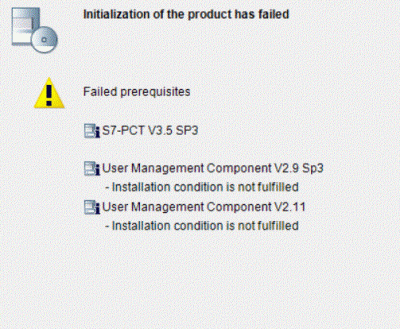

J'essaie d'installer Wincc Unified et rencontre le problème suivant.
Je ne parviens pas à supprimer ni à mettre à jour sur des versions supérieur les logiciels cités et suis complétement bloqué dans l'installation.....
auriez vous une piste?
merci d'avance.
Valery

Bonjour, as tu vérifié que ta version de Windows est suffisamment à jour ?

Essaies de partir d'un systeme propre

J'ai réussi à desinstaller S7-PCT, ce qui a résolut le problème!
