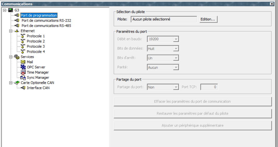

infos supplémentaire
dans propriétés
données
mapping il n'y a que INTERNAL qui est actif impossible de choisir autre chose !
pourquoi ?
a plus
dans propriétés
données
pourquoi ?
a plus

Il faut déclarer ton protocole de communication.(Ethernet,can, rs232 etc...) qui établira la liaison avec ton automate. "Sélection du pilote "
"Edition " et là tu as une liste des PLC disponible.
Ensuite tu pourras créer tes variables dans la rubrique "données et étiquette"
Faut pas mettre la charrue avant les bœufs

Merci pour ton aide voila qui est fait :
cela aurait été trop beau je galère toujours et je cherche pourquoi depuis quelque jours pourquoi !
sur l afficheur j 'ai créé un bouton et une étiquette imo 202 bit 1
je fait lien transfère afficheur avec bouton ok et bip quand j appuie
cable entre afficheur et omron cpm2a voyant run pwr comm allumer mode monitor
j'ai bien une entré 202.01 qui devrait activé un cycle mais il ne se passe rien !
j' ai fait un test avec un deuxième afficheur et un autre automate c est pareil
il y certainement un paramètre qui n est pas bon !
vous avez peut être une piste a explorer ?

Tu ne peux pas écrire une Entrée de l'automate avec l'afficheur.
Il arrive selon les fabricants qu'on ne puisse pas intervenir sur les E/S des automates.
Utilise les mémoires avec tes boutons de l'ihm

en somme je suis coincé !
je souhaitais prendre une entrée( ewelink) 00.02 et actionné une bobine interne 200.11 donc pas possible !
ensuite pour tester j 'ai écrie une ligne sur un nouveau programme
200.11 qui actionne une sortie automate 10.01 et c'est ok depuis l afficheur !
je remets mon programme d'origine en activant 200.11 et rien ne fonctionne (200.11 commande 23 réseaux )
part contre quand je force la sortie 200.11 le texte de l afficheur change d'etat comme prévu

Ce que je comprend, c'est que tu as :
- un dispositif ewelink qui est relié à une entrée de ton automate
- Une sortie automate qui agit sur quelque chose
Pour info
200.11 est un bit mémoire (Zone IR)
10.01 est une sortie automate
00.02 est une entrée automate
Que souhaite tu faire avec ces infos dans et depuis l'iihm ?
Une Entrée peut parfaitement activer une bobine interne (dans l'automate), cela ressemble basiquement à :
---|00.02|-------------------------(200.11)--
si tu souhaites que ton ihm pilote lui aussi ta bobine il faudra :
-1- que tu affecte une mémoire à un bouton (par exemple 200.12)
-2- que tu écrives :
---|200.12|---|
