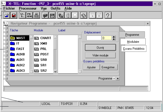

Cela dit une 455 c'est un processeur FIPIO et la prise console n'est pas en Unitelway, donc ce n'est pas un souci de ce coté.
Un truc aussi c'est qu'avec les processeurs V5 on pouvait utiliser une interface PL7-3 V6 différente de celle qu'on a toujours connu et cette interface plus graphique est très lente. Je ne sais pas laquelle tu utilise mais le cas échéant on peut revenir à l'interface classique avec un exe dans le dossier système XTEL.

Concernant PL7-3 V6 ça ressemble à ça :
Ça ne concerne que les processeurs V5 et bien que très joli ça rame un max notamment en connecté. Mais ça ne semble pas être l'interface que tu utilise.
