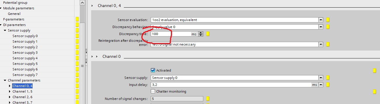

sur des entrées secu type : 2 contacts d'un arrêt d'urgence (bouton ou à cable) avec surveillance de discordance (1oo2 equivalent de mémoire)
il arrive qu'en cas d'arrêt d'urgence la carte se mettre en défaut au lieu de monter l'alarme, obligé de faire un run/stop pour remettre de l'ordre.
Je dois aller sur site mais je chercher déjà des pistes, si quelqu'un a eu le cas ?
Bizarre : ce n'est pas systématique, nous avons testé l'install avec coupure par chaque AU.
Je pensais à un réglage du temps de discordance mais ça m'étonne. je vais aussi demandé au support mais le temps presse, les congés arrivent....

Bonjour dpo, oui le réglage du temps de discordance est à reprendre sur une entrée de sécu type bouton ARU. ( Les contacts mécaniques à l'arrière de l'ARU ne s'active pas parfaitement en même temps). J'avais également le problème avec la valeur de discordance par défaut.

j'étais donc sur la bonne piste ce matin j'ai ajusté les temps à 200 ms, ce sont des AU coup de poing et des arrêts à câbles (certains neufs mais pas tous).

je viens de vérifier mes anciens projets Safety et j'ai 20 ms de discordance pour un coup de poing AU.
ça fait des années que la machine tourne, sans avoir eu de passivation sur ces voies.

en passant à 200ms j'ai retesté tous les AU sans problème, alors qu'avant avec 50ms j'avais parfois des discordances (pas systématiques) .
