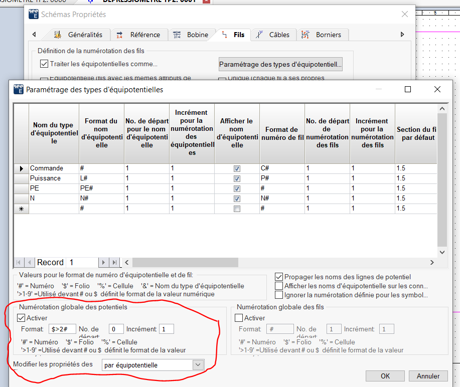

Je cherche désespérément à effectuer une numérotation automatique de mes fils par folio.
ex: sur le folio 12 ---- numéros de fil: 1200, 1201, 12.., etc...
Est-ce que quelqu'un peut m'aider?

Je suis tombé sur ce post par hasard .
Il date mais ça peu servir à d'autres.
Vue que le logiciel n'est pas très facile à prendre en main,voici la solution pour une numérotation automatique intégrant le numéro de folio.
Dans l'exemple le 2 correspond au nombre de chiffre soit une numérotation de 00 à 99 après le numéro de folio.
