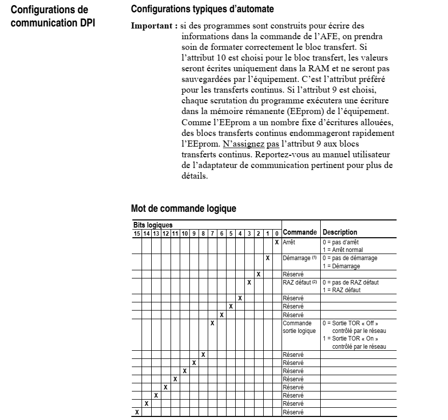

Re-bonjour,
Les variateurs étaient déjà pilotés en Ethernet/IP ?
De mémoire, pour que l'échange entre l'adaptateur de communication et le variateur soit active, il faut activer les datalink (il faut lire la doc car je te dis ça de mémoire).
https://literature.rockwellautomation.c ... _-en-p.pdf
De même dans le variateur, il faut la config de la com DPI
https://literature.rockwellautomation.c ... _-fr-p.pdf

Merci pour toutes ces informations. Je vais les examiner attentivement pour voir si je peux trouver quelque chose qui pourrait me aider. Pour expliciter davantage, les variateurs sont installés dans une station qui fonctionne toujours. Cependant, comme le contrôleur Rockwell est très vieux, je envisage de le remplacer par un Schneider. Les variateurs communiquent déjà en Ethernet/IP avec le contrôleur Rockwell, ainsi qu'avec Point IO. Dans mon test, j'ai seulement besoin de déplacer le réseau du variateur vers un autre switch et de changer les adresses IP. Donc, en principe, je ne modifie rien d'autre, et lorsque j'ai terminé, je reconnecte le variateur au réseau de switches de Rockwell. Apparemment, la communication Ethernet/IP fonctionne très bien avec le contrôleur Rockwell, mais pas avec le Schneider.
