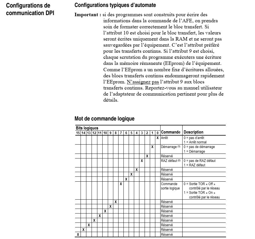

De mémoire, pour que l'échange entre l'adaptateur de communication et le variateur soit active, il faut activer les datalink (il faut lire la doc car je te dis ça de mémoire).
https://literature.rockwellautomation.c ... _-en-p.pdf
De même dans le variateur, il faut la config de la com DPI
https://literature.rockwellautomation.c ... _-fr-p.pdf
Les variateurs étaient déjà pilotés en Ethernet/IP ?
