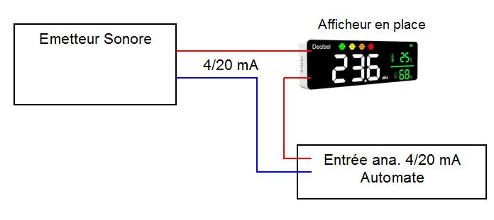

Bonjour;
Je travaille actuellement sur une machine qui possède un émetteur sonore relié en 4-20mA sur un indicateur.
Comme je suis sur un projet d'IHM je me demandais s'il y avait possibilité d'afficheur la valeur de l'indicateur sur vijeo desiginer ?
Car sur l'automate, il y a que de brancher l'alarme de déclenchement quand cela dépasse un seuil sonore (donc valeur booléenne).
Merci pour vos réponses !

Re: Récupération valeur sonomètre
Ton descriptif est très vague, sans connaître le matériel que tu as en possession ,ça va être difficile de te répondre.
Par déduction, je dirais que tu souhaites afficher la valeur du sonomètre sur ton IHM en complément de ton afficheur ?
Groupe1:Sonomètre --> Afficheur (ana 4-20mA)
Groupe2:Automate --> IHM
Tu te retrouves avec 2 groupes différents donc ton objectif est de faire la liaison entre les 2.
Soit tu renvoies les infos analogique du sonomètre sur l'automate et tu les distribues sur l'afficheur et l'ihm soit tu utilises l'afficheur comme passerelle et tu envoies les infos sur l'automate qui lui transmettra à l'ihm.
en conclusion il faut une entrée ana. 4/20 mA sur l'automate
Pour afficher une valeur analogique sur l'IHM, pas d'autre solution que de passer par une entrée analogique ou par de la communication.
Comme dit lerieur si t’as pas de 4/20mA sur l’automate ou un modèle deporté, regarde si sur ton sonomètre tu peux branché un câble rj45
Perso j’ai un débimetre que j’avais câble sur une carte 4/20mA je viens de voir que je peux le branché en ethernet et à l’aide des dtm je peux certainement récupéré une valeur ana

Salut;elbarbudo a écrit : ↑09 mai 2024, 12:24 Comme dit lerieur si t’as pas de 4/20mA sur l’automate ou un modèle deporté, regarde si sur ton sonomètre tu peux branché un câble rj45
Merci pour ta réponse, je vais regarder si je n'ai pas de prise rj 45 sur le sono, après sinon en deuxième solutions je dois me procurer un module d'extension à rajouter sur l'automate afin d'avoir une sorte 4-20mA. Je possède un automate TM241CE24R de chez Schneider.
