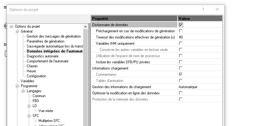

J'ai un soucis sur un Magelis relié à un M340 en MODBUS RTU
quand j'ajoute puis, supprime une variable (tout à l'heure en ajoutant une BMX NOE 100.2 à la config matérielle), je perds la communication
avec l'automate et, le message suivant apparaît : Echec de lecture/ écriture d'une variable introuvable. Somme de contrôle d'application non valide.
Utilisez l'option mettre à jour le lien dans l'éditeur pour l'actualiser. (API)
alors, j'ai essayé de rétablir le lien avec les variables dans Vijeo Designer en les cherchant dans le ".STU" mais aussi dans les variables exportées de ControlExpert V15 en ".XVM" mais, la communication ne se rétablit pas...
seule option, réinjecter le programme d'origine dans l'API
Je suis assez surpris d'avoir de tels problèmes, je ne peux rien ajouter à l'API, je suis complètement bloqué.
Si quelqu'un a la solution, je serai preneur, et très reconnaissant.
un grand merci d'avance

Bonjour.
Les joies des variables non localisées dans vijéo designer.
Personnellement pour un projet "tout neuf" j’évite au maximum de les utiliser, la vie est moins compliquée par la suite.
Dans ton cas c'est trop tard pour revenir en arrière, il va falloir composer avec ...
1er truc a vérifier, dans ton projet Unity (enfin, control expert classic), menu 'options du projet' vérifier que la case "dictionnaire de données" est activée. Si ca suffit pas il va falloir pousser l’enquête un peu plus loin.

J'étais tombé sur cette info et, ce n'est pas encore suffisant...
Je vais appeler directement Schneider et, quand j'aurais la réponse, je la posterai ici.
Merci pour l'aide camarade

cela peut venir de l'ihm , si les variables dans vijeo sont localisées en %UV , tu peux perdre le lien a chaque génération du prg automate.
NON NON au %UV.
https://forum-automatisme.net/viewtopic.php?t=2404
NON NON au %UV.
Re: perte communication MAGELIS
Lors de chaque génération, il te faut mettre à jour le fichier du HMI. Même s’il s’agit d’ajout, suppression de variables ou matériel…
https://www.se.com/fr/fr/faqs/FA248986/
