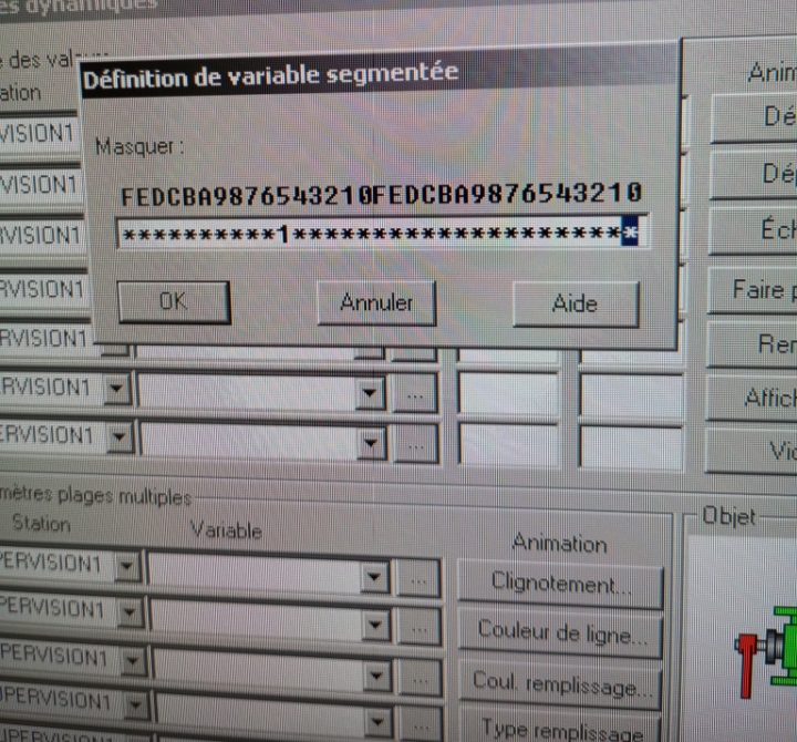

Bonjour à tous
J'espère que vous allez bien
Je travaille sur le logiciel Wizcon (supervision) et j'aimerais avoir votre aide sur la déclaration des variables segmentée pour les objets dynamiques
Merci d'avance

Les étoiles signifie non significatif, le 1 signifie que l'animation est valable quand ce bit est a 1 (Tu peut mettre 0 ou 1 )

Cedric39 a écrit : 14 juin 2024, 10:13 Bonjour,
C'est bon à savoir, merci !
