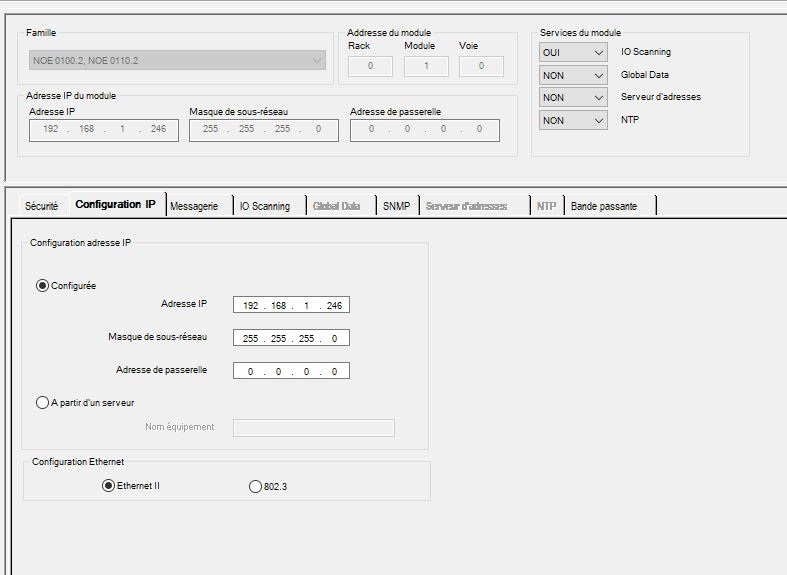

Quelle est ta configuration matérielle ? Je vois 0.0.3 devant ton adresse IP, tu es sûr de toi ?
Il faut que ce soit r.m.c avec :
r : numéro de rack
m : position du module
c : numéro de voie du port Modbus
Essaye par exemple 0.0.0

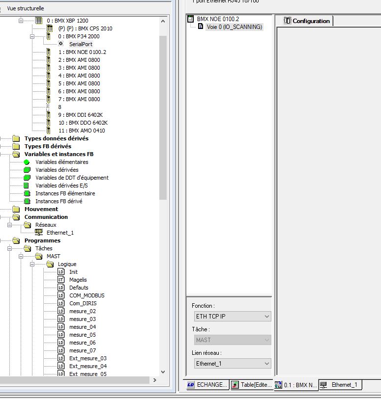

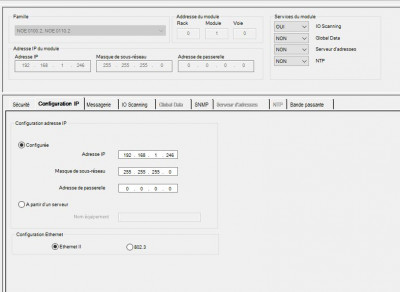

Oui j'aurais peut être dû faire un nouveau sujet.
Voici la config matériel :
Je viens de voir que c'est marqué IO_SCANNING entre parenthèses. Ca ne gène pas ça ?

Bon j'ai changé ma façon de procéder. J'utilise le MB_CLIENT en mode écriture comme ça le S7-1500 écrit sur le M340 et ça marche direct.
Je suis moins fan de cette méthode mais ça fonctionne c'est le principal.
