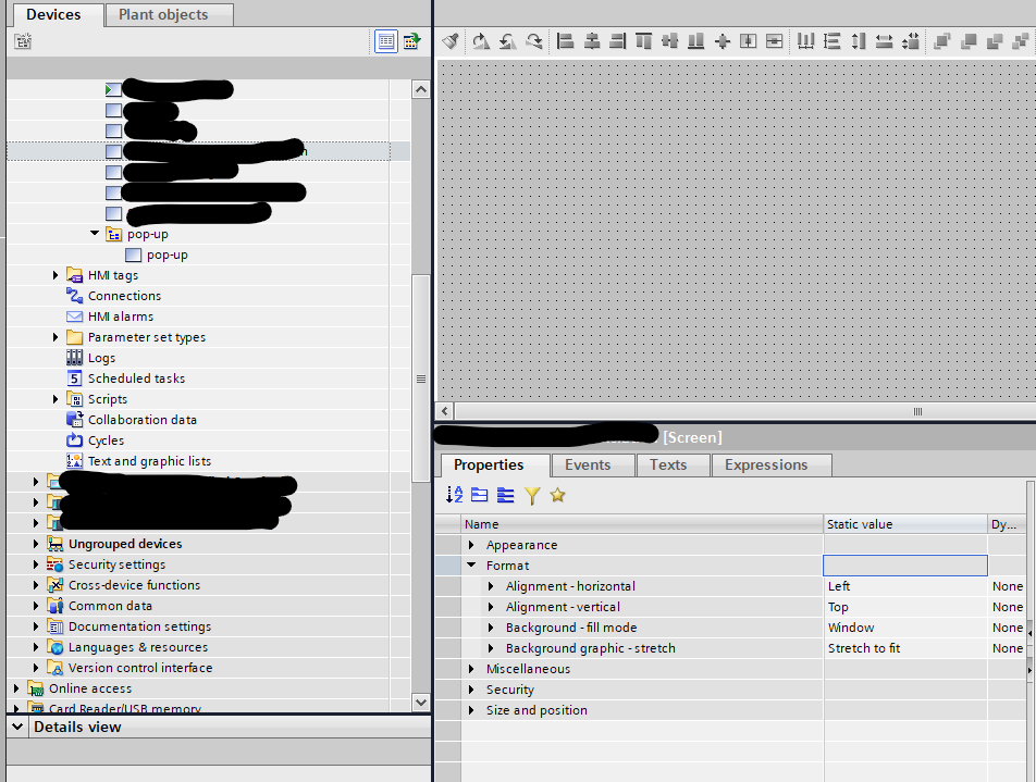

je travail actuellement sur un MTP1500 Unified Comfort en V18.0.0.0, l'option Zoom à été ajouter sur cette version.
J'aimerais pouvoir désactiver le zoom je suis allé me renseigner et sur le forum de Siemens ils disent qu'il faudrait aller dans les propriété de la fenêtre d'écran et désactiver le zoom dans l'onglet "Format". tout ce que je vois moi c'est des paramètres concernant l'alignement horizontal, vertical et des paramètres concernant le Background. j'ai essayé tout les paramètres mais rien ne fonctionne.
J'ai vu aussi qu'il était peut-être possible de créer un script pour que l'écran sois forcé à un zoom de 100%. En créant donc une boucle de ce script l'écran serait forcé en perpétuité mais je ne pense pas que se sois une bonne solution.
est-ce que quelqu'un aurais une réponse ?
Merci.
PS: j'ai oublié de préciser que la version de mon IHM est en V18.0.0.3 et que sur TIA la je ne peux pas aller au-delà de V18.0.0.0 peut être que cela cause problème.

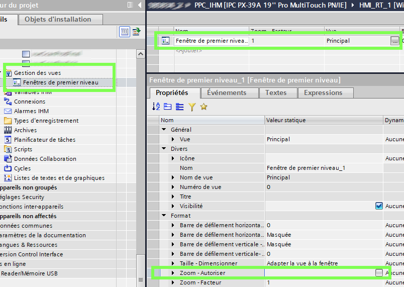

Tu gères l'autorisation de Zoom dans les fenêtres de vue des Vues et aussi dans la "Gestion des vues", fenêtre de premier niveau (et c'est celle la qui fonctionne vraiment), me demande pas pourquoi, j'ai fait une formation et on m'a dit de faire comme ça.

Re: [WinCC Unified Comfort] Zoom
Salut, merci beaucoup pour ta réponse !
Mais malheureusement je ne peux pas utiliser ta solutions car je n'ai pas la même chose que toi ...
Je n'ai pas l'outils "gestion des vues" donc je ne peux pas faire la manipulation...
Peut-être que tu sais pour quoi ?

Unfortunately, the default setting for a screen window is to allow zooming.
To work without zooming, you must change this property for each screen window.
However, there is also an internal screen window, the root screen window.
As of WinCC Unified V18 Update 1, the properties of the root screen can be accessed via the screen management, but due to a bug this has no effect on a Unified Comfort Panel. So in case of a Unified Comfort Panel you have to use scripting. You can add the following code to the OnLoaded event of the start screen to disable zooming for the root screen:
UI.RootWindow.InteractiveZooming = false;
Merci encore pour ta réponse mais je pense aussi être en V18.0.0.3 regarde la capture d'écran que je vais t'envoyer.
tu es sûr d'utiliser Wincc Unified Comfort ?
J'avais vu se message sur le forum siemens j'ai essayer d'utiliser le script sur un bouton (et cela ne fonctionne pas) mais j'avoue ne pas savoir ou se trouve "L'evennement OnLoaded" comme cité dans son message.

Je me permet de m'auto répondre j'ai trouver la manière pour utiliser un script à l'activation de mon écran et cela fonctionne pour supprimer le zoom.
Pour ce faire il faut donc aller sur son écran principale, sélectionner l'onglet "Layout" et sélectionner son écran. Ensuite aller dans propriété puis évènement. rentrer ce script : UI.RootWindow.InteractiveZooming = false ;
il vas devoir le faire sur tout les écrans.
par contre si on fait des pop-up en utilisant l'outils "screen window" on ne peut pas faire la même manipulation et donc je ne trouve pas comment enlever le zoom...

C'est ton winCC qui doit être en 18.0.0.3

Je reviens vers toi/vous en effet il faut télécharger l'update 3 de Wincc Unified Comfort, et ne pas oublier de changer de version son IHM dans "appareil et réseaux" pour faire apparaitre l'onglet "gestion des vues". Par la suite mettre son écran principale dans le main screen et le zoom seras désactiver !
