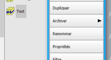

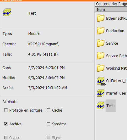

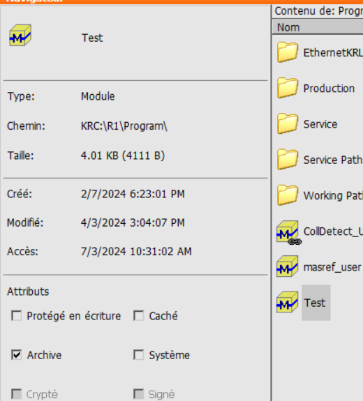

Je reviens vers vous afin de vous apporter la solution.
Les fichiers étaient tout simplement protégés en écriture, il faut vérifier dans les propriétés d'un des fichiers que vous essayez de modifier.
Si cela est le cas, il est plus simple et plus rapide de changer les propriétés via Windows explorateur.
Voila...en espérant aider le maximum de personnes qui rencontraient le même soucis.
