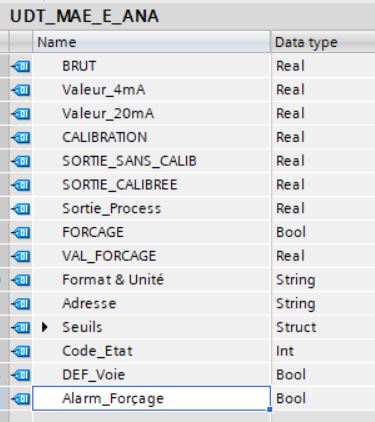

J'ai un afficheur numérique qui sert à afficher des valeur analogique mesurées par des sondes.

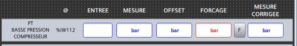

lors des mises en service il est possibles que certaines sondes ne soit pas en places un mode forçage est donc accessible dans les paramètres via un bouton d'activation (BP_Forcage bool).
j'ai donc sur cette page une case pour la valeur de forçage (Forcage_Val Real) et une case pour la valeur mise à l'échelle (Sortie_Calibree Real) ainsi que le BP_Forcage
Sur la page d'exploitation seul la valeur mise à l'échelle est visible, j'aimerai donc intervertir les variables lorsque l'on est en mode forçage pour que le metteur en route ne soit pas obligé de changer de page à chaque fois qu'il veux modifier une la valeur de forçage d'une sonde.
J'ai fais pas mal d'essai en écrivant ce poste, ma principal limite tient dans ma métrise du JS et du JS appliqué à TIA, mais en retournant mon idée de plusieurs façon, j'ai l'impression que ça se mord la queue....
Du coup je me demandais si certain d'entre vous avait déjà essayé ce genre de chose.
Je vous joins l'UDT et les données affichées sur la page de paramétrage

PS : Dans l'exemple ci-contre j'ai crée une variable "Sortie_process" en espérant m'en servir pour faire tampon
