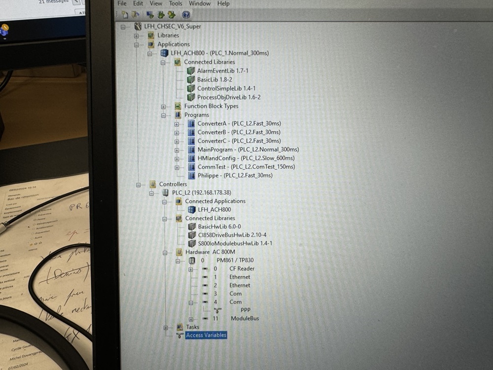

Bonjour Jambe et merci pour ton soutien.
Après verif, aucun des 2 AC800 ne dispose de cette fameuse CI867.
En pièce jointe les 2 arbo de config.
Jambe
Messages : 749
Re: lire des variable ABB AC800 avec Schneider EMSE
Message par Jambe »
Vu ta config matériel, aucune carte de com spécifique n'est installée. J'en reviens donc à mon premier conseil: passe par OPC

Bonjour Jambe,
J'ai essayé également cette approche. Le package de soft de mo automate comprends "OPC Server for AC800M" que j'ai installé sur mon PC superviseur.
Malheureusement, je pense que c'set une version trop ancienne pour tourner avec Win10 car impossible de lancer. Il manque également des fichiers, surement présents sur le soft de programmation.
Le problème est que je ne peux pas déplacer ma License car si je le fais, aucun soft ne sera utilisable et j'en ai besoin.
Je me penche maintenant du coté de ce fameux standard MMS, il faut que je trouve comment lire ça chez Schneider.
Après tout, ce ne sont que des 1 et des 0, il me faut juste un traducteur !
