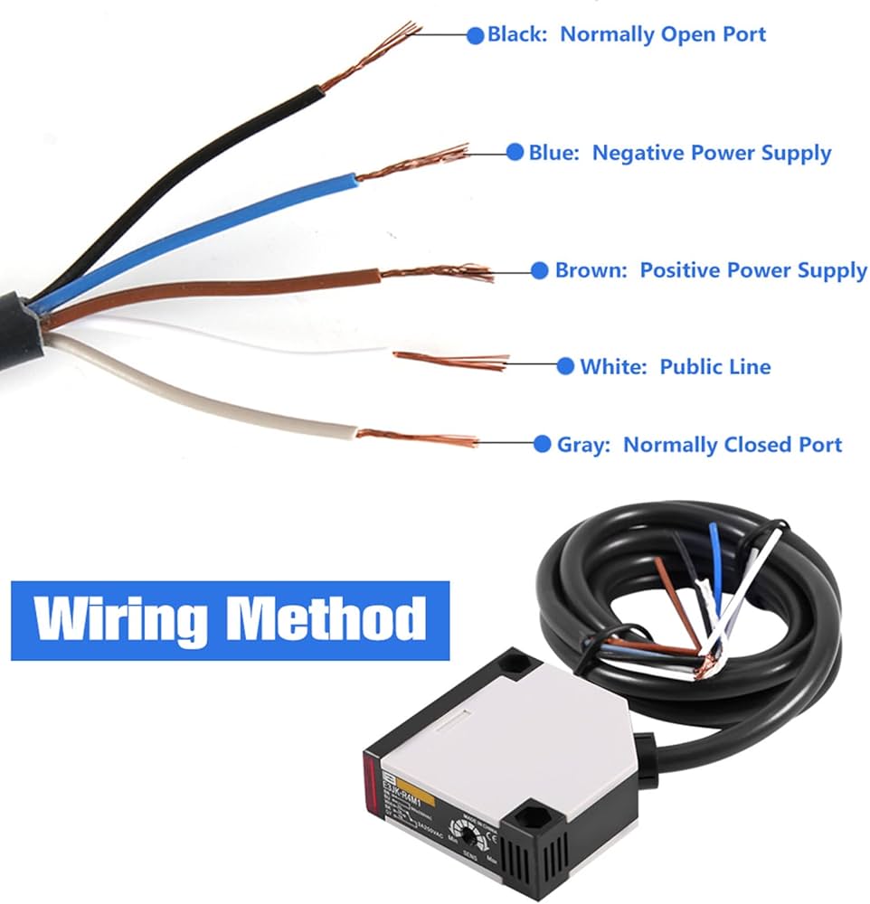

J'essaye de récupérer les données transmises par un capteur photoelectric e3jk-r4m1 afin de les utiliser dans mes programmes sur un automate M221.
Lorsque j'affiche l'état des entrées sur ecostruxure machine expert rien est détecté.
J'ai donc essayé de passer par une arduino pour voir si c'est la câblage qui est mauvais.
En passant par l'arduino je reçois les changements d'états. Savez-vous pourquoi je n'y parviens pas avec l'automate?
Le câblage de mon système est le suivant:
-Gris: 5V
-Bleu: GND
-Noir: GND
-Marron:24V
-Blanc: permet de récupérer l'information du changement d'état (pour arduino je l'ai relié à un pin et pour l'automate à une des entrée %I0)
Merci à tous pour votre aide !

Re: Connexion entre M221 et capteur photoelectric e3jk-r4m1
C'est du Omron.
On dirait une cellule à relais.
J'essaierais :
Brun : +24V
Bleu : 0V
Blanc : potentiel pour retour info
Noir : retour info (normalement ouvert)
Gris : retour info (normalement fermé)
Si c'est ça, le noir au 0V, comme tu as fait, ça fait un beau court-jus dès que le relais colle !
A moins que tu ne pilotes par la masse.
Je suis d'accord avec le câblage proposé par Béryl
L'entrée automate n'accepte que du 24VDC
Et si l'arduino à besoin de 5VDC, tu ne pourra pas donner l'information à l'automate et à l'arduino directement.
J'ai essayé de faire le câblage que tu m'as donné en câblant le Brun (24V) , le Bleu (GND) et le Noir (en le reliant à l'entrée de l'automate).Béryl a écrit : ↑07 nov. 2024, 15:21 C'est du Omron.
J'essaierais :
Brun : +24V
Bleu : 0V
On est d'accord que si je veux récupérer seulement l'état du capteur je n'ai pas besoin de câbler le Blanc ?
Avec ce câblage cela ne fonctionne pas... J'ai peut être mal compris ta réponse.

Tu dois câbler le blanc sur le potentiel que tu souhaites utiliser pour ton retour d'info. Si ton retour d'info est sur une entrée automate 24v continu, alors tu câble le blanc sur le 24v continu. Si tu ne le câble pas, tu n'auras rien sur le noir et le gris qui sont tes retours d'infos NO et NF. Donc c'est normal que ça ne fonctionne pas pour le moment.
C'est bon ça fonctionne merci à tous pour votre aide !!!Pepino672 a écrit : ↑12 nov. 2024, 10:55Salut,gregicam a écrit : ↑12 nov. 2024, 10:26J'ai essayé de faire le câblage que tu m'as donné en câblant le Brun (24V) , le Bleu (GND) et le Noir (en le reliant à l'entrée de l'automate).Béryl a écrit : ↑07 nov. 2024, 15:21 C'est du Omron.
