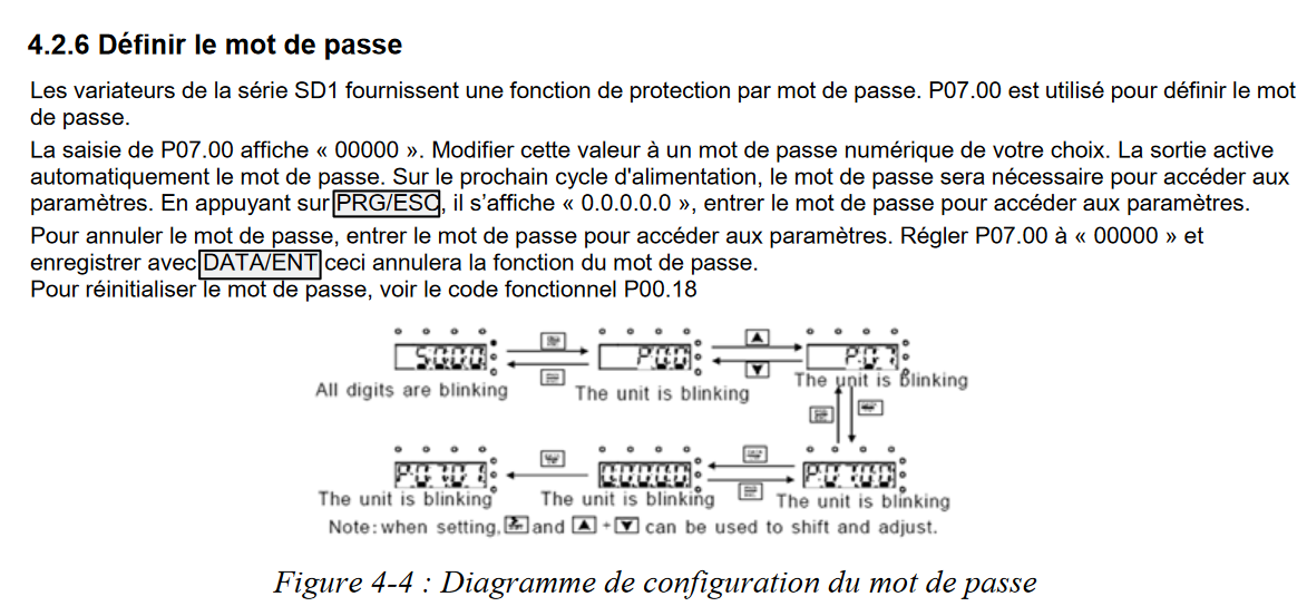

J'ai un variateur IMO qui fonctionne mais dont je ne peux pas changer la programmation.
La commande de mise en marche s'effectue par une commande externe entre la borne COM et les bornes S1 ou S2, et la variation de vitesse se fait par les touches flèches vers le haut ou le bas.
Je voudrais pouvoir commander le variateur par les touches marche/arrêt et le potentiomètre en façade.
Lorsque j'essaie de rentrer dans la programmation, j'ai les chiffres suivants à l'écran : 0.0.0.0.0., normalement sur la notice je devrais avoir P.0.0.0.0., j'ai essayé avec un appui long ou court sur la touche prog, c'est pareil.

D'après la documentation, vous devez saisir un Mot de passe pour accéder à la programmation.

Merci beaucoup pour votre réponse, vous avez raison je suis bien bloqué par un mot de passe que je ne connais pas. Je n'avais pas compris la phrase comme cela, mais c'est la bonne lecture que vous avez faite.
Du coup, existe-t-il une procédure pour annuler ce mot de passe sachant que lorsque l'on appuie sur la touche programmation, le mot de passe est demandé pour pouvoir continuer.

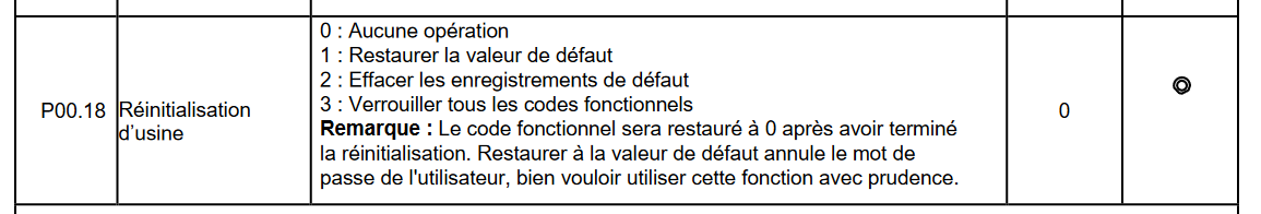

Sans connaitre le mot passe,ça va être compliqué.
Une solution est un retour en configuration usine qui va supprimer votre MDP et votre programmation donc attention.

Merci pour votre réponse, le souci c'est que pour rentrer dans la programmation P00.18, il me faut le mot de passe, donc je tourne en rond.

Re: Variateur IMO ou INVT
Je me réponds, ayant cherché sur le net le même genre de variateur, j'ai trouvé la marque INVT qui était à priori semblable.
J'ai donc cherché dans les vidéos et j'ai trouvé en inde une démonstration pour supprimer le mot de passe, c'est 50112.
J'ai appliqué ce mot de passe sur mon variateur et bingo, j'ai réussi à le débloquer.
Merci pour vos réponses qui m'ont mis sur le chemin, j'espère que post servira à d'autre personnes pour débloquer ce type de variateur.
