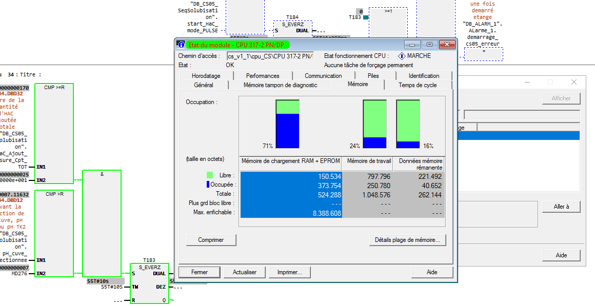

J'un souci avec une temporisation qui ne fonctionne pas. Je ne suis pas bloqué par manque de mémoire.
La mémoire est en set, elle est verte, mais sont bit Q reste à 0, elle n'est reset nulle part dans le programme.
Quand je joue avec les conditions de S, ca repasse bien à 0 mais quand je remets à 1 le temps de compte pas mais passe en vert.
Avez-vous des pistes?

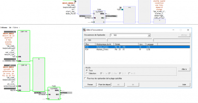

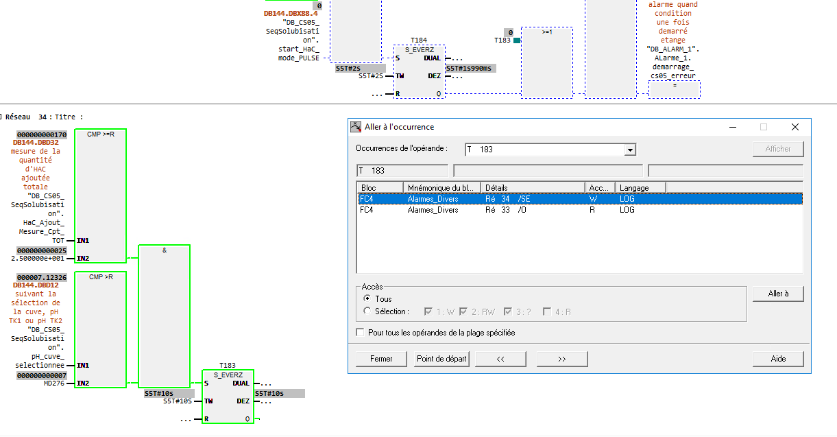

Je suis assez d'accord, mais l'occurrence croisée n'en trouve pas. et j'ai vérifié qu'elle n 'existait pas dans le tableau d'affectation.
