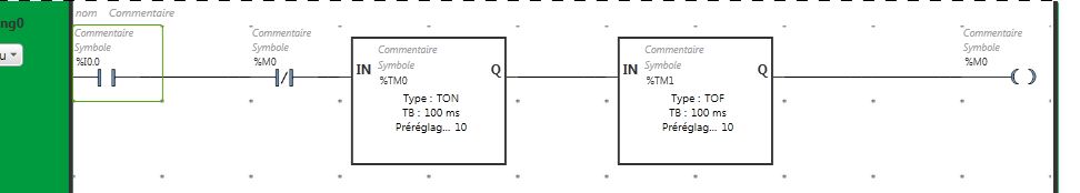

somachine basic étant dépourvu de fonction blink je voudrais faire un bloc fonction avec paramétrage du timelow et du timehigh.
J'ai bricolé ce truc avec 2 tempos, ça fonctionne à peu près avec un clignotement rapide (du style 500ms) mais ca devient approximatif avec une base de temps plus longue, probablement à cause du temps de cycle.
Est-ce que quelqu'un a déja programmé un blink sur somachine basic ?

-----------clic zoom------------c'est des tempos et pas une horloge atomique, plus la TB est petite plus c'est précis

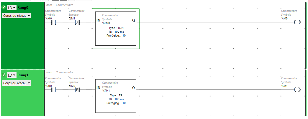

Les bits systèmes ne vous suffisent pas?

Pas si tu veux faire plusieurs types de clignotement : comme rapide ou lent ou 3 fois puis rien puis 3 fois, etc...

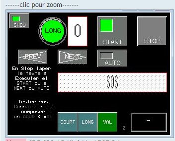

A ce propos, je me suis fait une petite application Vijeo'designer pour apprendre le Morse , je connais déjà le A , B, C après 6 mois d'entrainement
