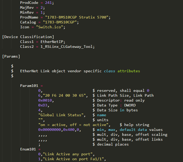

A tout hasard tu peux utiliser "sublim text" je l'utilise pour python et javascript.
tu vas dans view --> syntax
un résultat ici

Brebiou
Messages : 1013
Re: Coloration syntaxique d'un fichier EDS
Message par Brebiou »
Tiens essaie d'importer cela dans l'UDL : https://www.swisstransfer.com/d/7162f93 ... 2c19cb429b
C'est surement pas parfait mais ça devrait te faciliter la tâche
