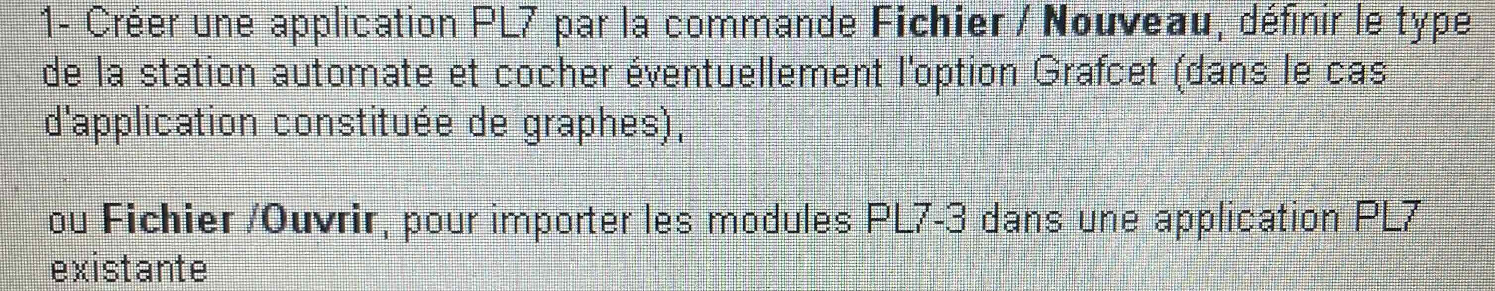

J'ai dit Menu/Fichiers/Convertir/PL7-3 tu sais pas lire ? (Après ce message moi je décroche)
Messages : 2231
Re: Trouver pl7pro
Yo,
Ça ne marche pas comme ça ! il faut faire des fichiers sources à partir de PL7-3.
Une FAQ ici : https://www.se.com/fr/fr/faqs/FA17142/
Et le manuel là : https://www.se.com/fr/fr/download/docum ... 515K01003/
A lire AVANT de se lancer bille en tête comme un bourrin :D

JC87 a écrit : 15 janv. 2024, 15:30 Yo,
Merci l’ami
J’ai pu enregistrer les fichiers sources
Mais je ne trouve pas où ça les enregistre 😂😂

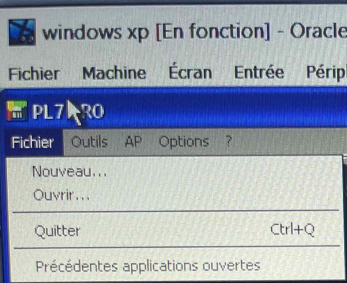

LED3BUT4NT
Messages : 7
Enregistré le : 15 déc. 2021, 17:07
Re: Trouver pl7pro
Message par LED3BUT4NT »
Je pense que ce sujet correspond mieux à ma question.
J'ai regardé pas mal de sujets sur le forum concernant la conversion de PL7-2 ou PL7-3 vers PL7Pro et je me retrouve dans le cas où je crois que le convertisseur PL7Pro n'est pas installé sur mon logiciel PL7Pro mais du coup je ne trouve rien sur le net pour savoir comment l'installer. Si jamais vous avez une piste je suis preneur.
