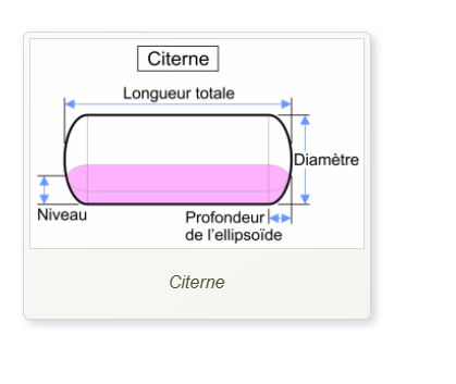

Volume d'une citerne
Message par Jeanmy21 »
voici la forme
Dans cette cuve, j'ai un capteur de niveau.
Je voudrais calculer le volume dans la cuve.
J'ai trouvé un site qui fait ce calcul https://www.toutcalculer.com/geometrie/ ... php#calcul.
Je recherche la formule pour calculer le volume du liquide.

c'est quoi comme capteur de niveau ? analogique ?

itasoft a écrit : 02 janv. 2025, 17:33 c'est quoi comme capteur de niveau ? analogique ?
Oui c'est un niveau Analogique ou plus précisément un capteur io-link

Hier soir, j'ai trouvé la réponse à ma question.

Si tu ne dois pas etre précis au cm, tu aurais pu faire une linéarisation sur 20-30 points.

Dans mon ancien job, je montais des radars VEGA, l’appareil savait calculer le volume selon la forme de la citerne et de la hauteur de remplissage.
