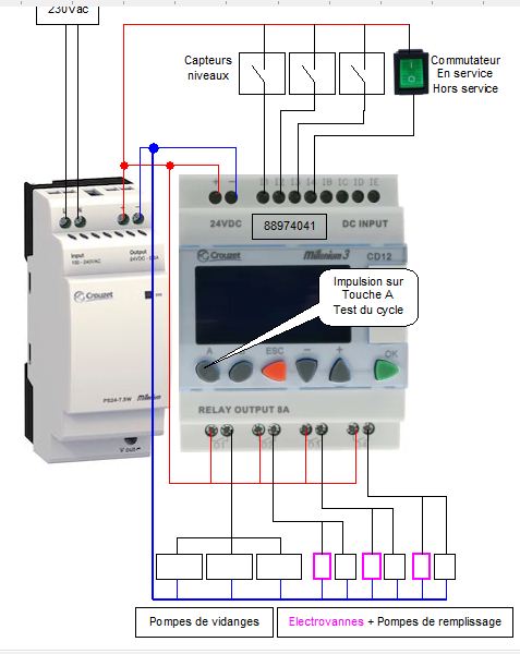

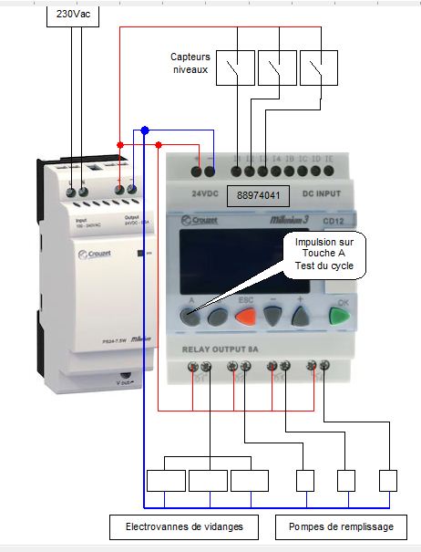

cablage
Si les électrovannes sont sur le même circuit, il faut les commander en même temps que les pompes de remplissages, à confirmer

itasoft a écrit : 06 janv. 2025, 12:35 cablage
--------clic pour zoom-------------
le site c'est AliExpress

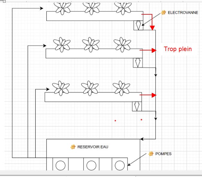

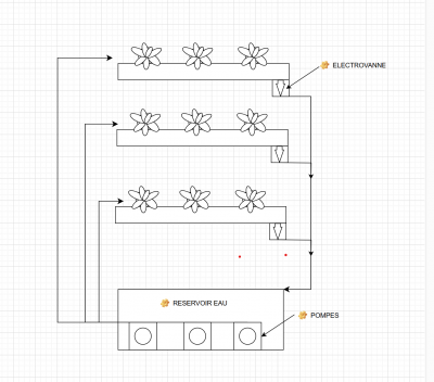

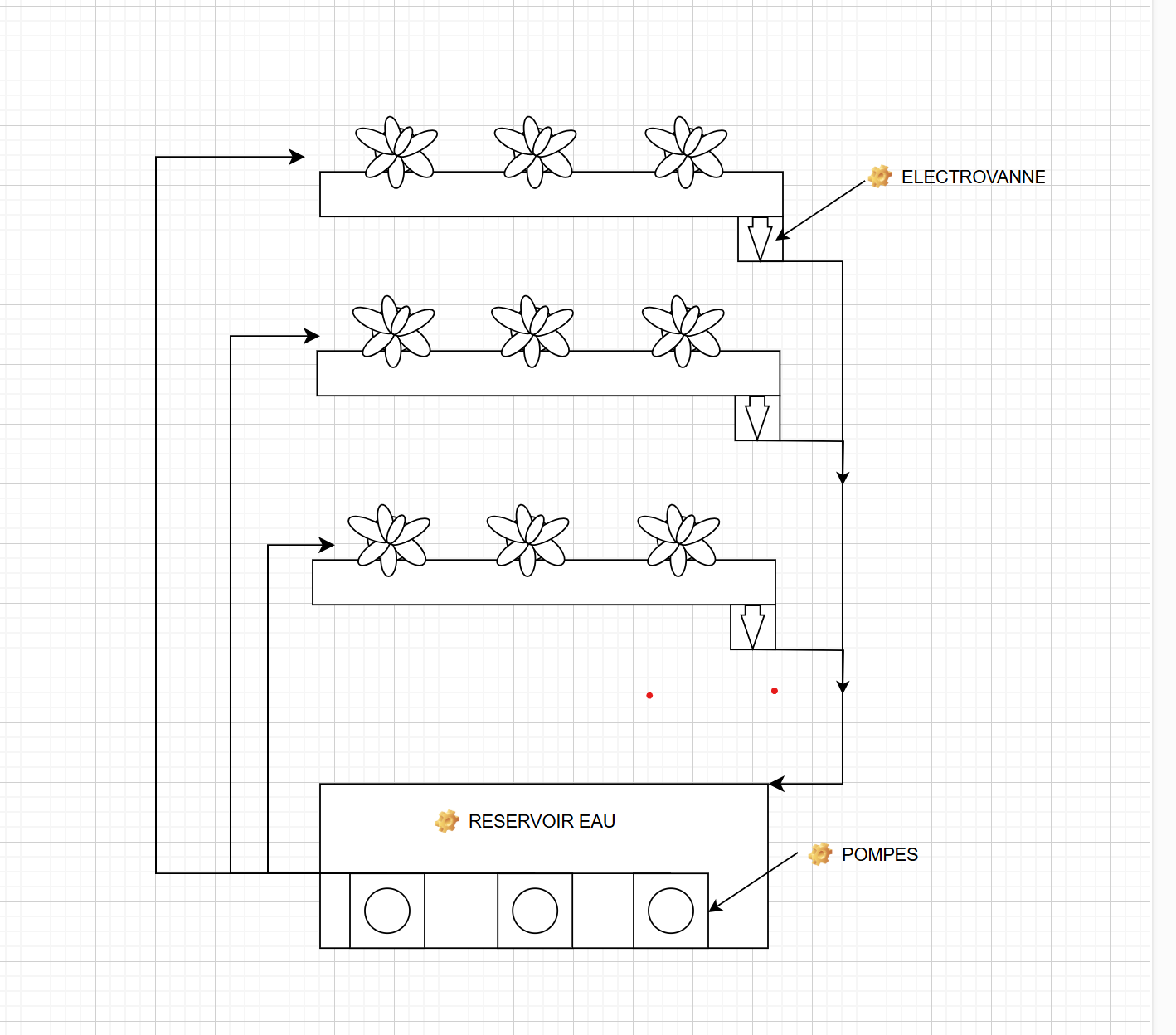

Merci beaucoup . voici un schéma sans les sondes de détection de niveau. Les 3 niveaux correspondent au 3 niveau supérieur d'une étagère métallique qui est sur 4 niveau . Le niveau le plus bas sera dédié au réservoir.
Le cycle commence par lancer les 3 pompes qui alimentent chaque étage. Lorsque que le niveau prévu par les capteur est atteint les pompes se coupent. une chrono de 40 minutes se lancent pour que les plantes par capillarité se nourrissent . Une fois le chrono fini ca ouvre les 3 électrovannes qui sont sous les bacs des plantes et par gravité le liquide se vide et retourne dans le réservoir. Les électrovannes restent 5 minutes ouvertes et se referment. Il n'y a pas besoin de pompes de vidange .

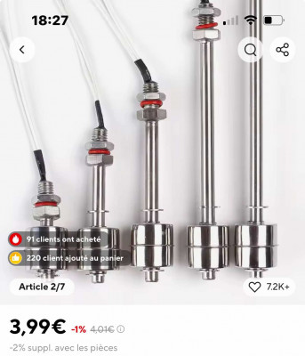

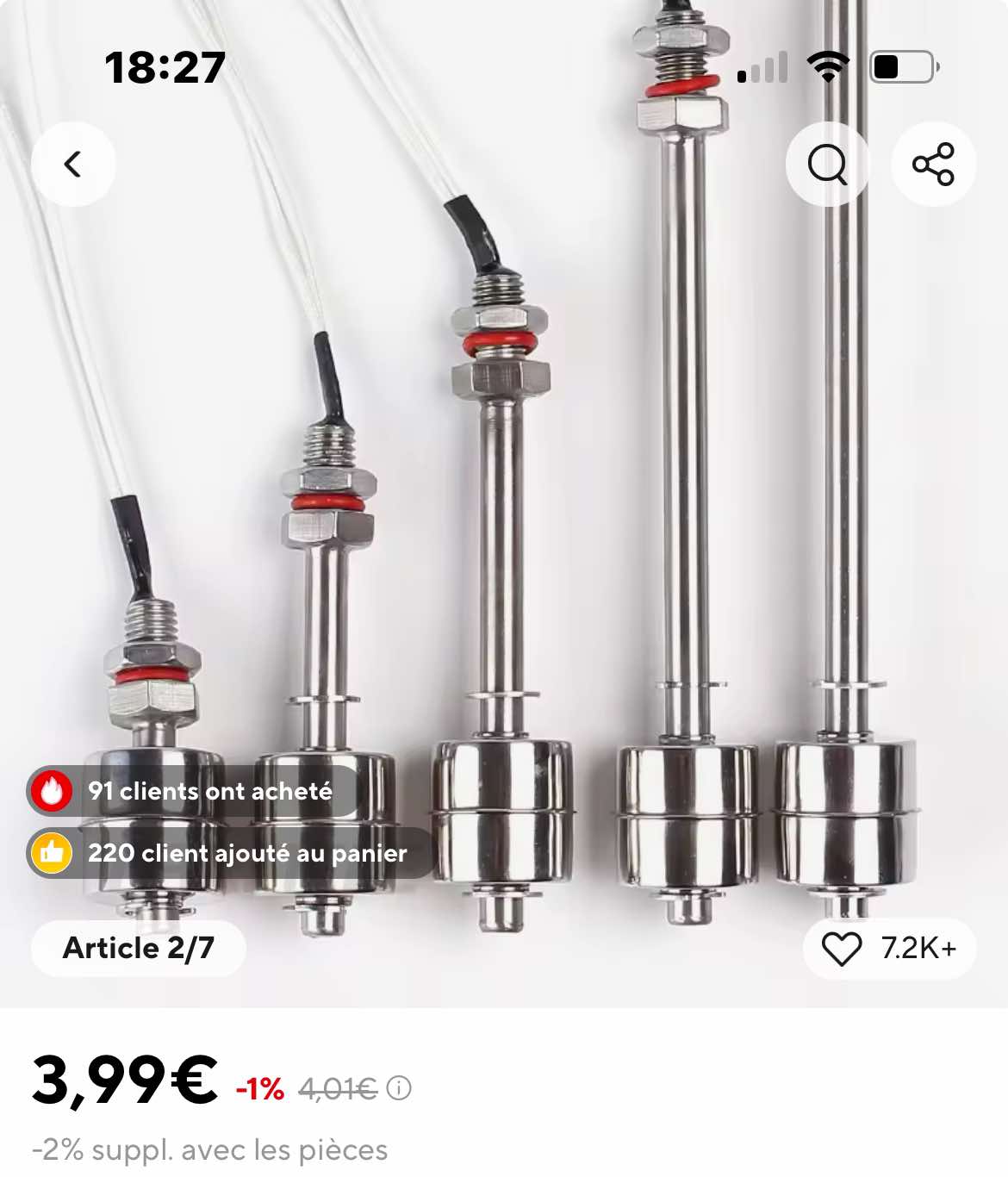

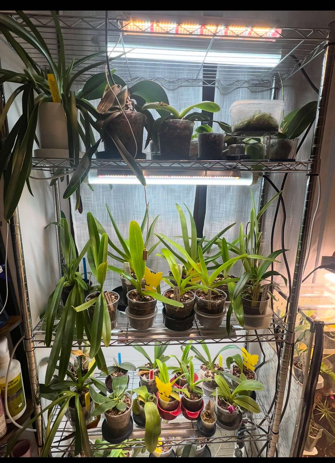

Voici a quoi ressembles les étagères
et merci beaucoup j'ai trouvé ça comme sonde de niveau

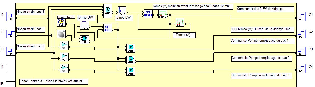

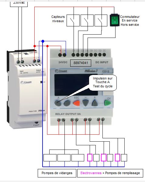

Messages : 7845
Re: Besoin aide pour système irrigation svp
OK, corrigé
--------clic----zoom----
donner adresse Mail en MP pour envoi du programme sous M3Soft

Messages : 7845
Sujétion :
Si un des capteurs de niveaux est HS on aura plus l’information niveau atteint donc la pompe ne va jamais s’arrêter et ça va déborder, prévoir un Trop plein
