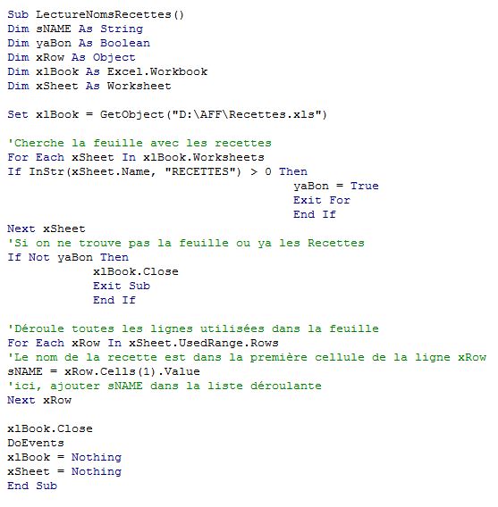

- Messages : 7155
Re: [PC Vue] Recette
mais est ce que je peux lancer cette application VBA a partir de PCvue et sans ouvrir excel ?
Si je comprends bien les recettes sont dans un fichier classeur Excel .xls
et tu veux lire les noms des recettes contenus dans la feuille Excel pour les mettre dans une liste déroulante
Si c'est bien ça que tu veux faire, ci dessous un exemple en VBA
