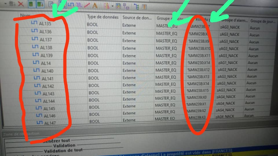

Bjr
Je pense que tu m'a pas compris.
Ces messages alarme %MW.X quand un est activé au programme ne s'affiche pas sur HMI . L'échange entre tous ces alarmes sur HMI et le plc ne passe pas .

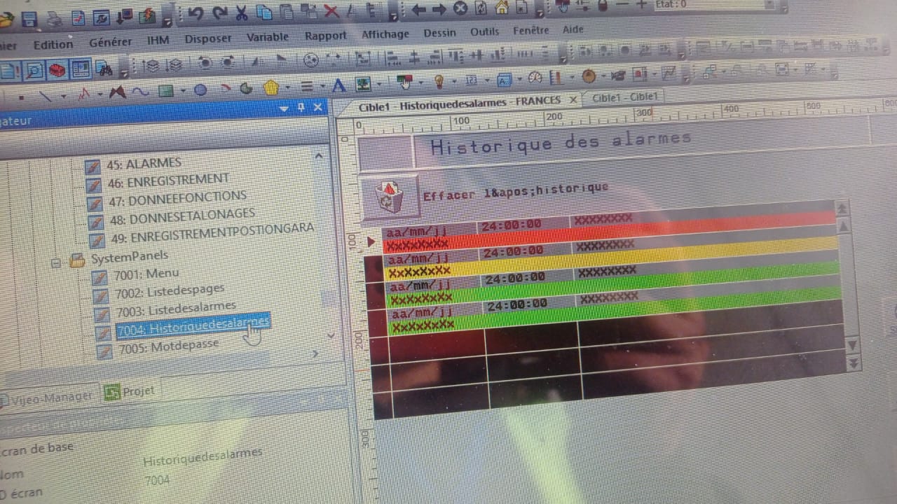

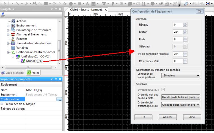

Messages : 7857
Re: Problème HMIGK5310
oui mais ils doivent s"afficher ou ???? dans le résumé d'alarme ??

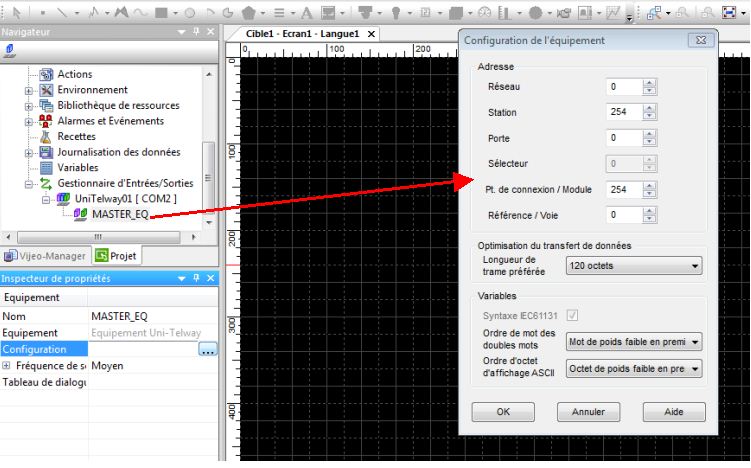

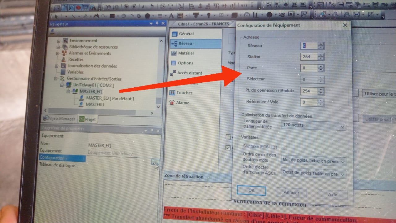

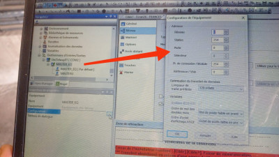

sinon il ne faut déclarer que un seul Euipement MASTER_EQ, voir mon image
Mourad33
Messages : 33
Enregistré le : 28 juil. 2022, 19:55
Message par Mourad33 »

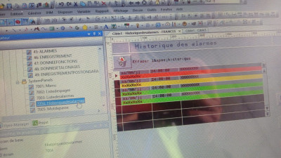

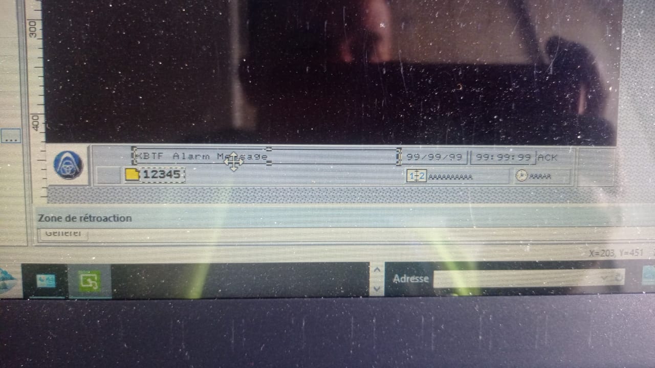

Les messages doit s'afficher dans deux pages images joint
Et ici
Et ici
S'affiche ici
S'affiche ici
Messages : 7857
ça semble tout bon, normalement ça doit s'afficher dans historique des alarmes
