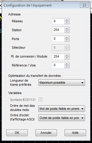

Var Toto : DINT;
J'aimerais savoir s'il existe une solution:
-pour que depuis VIJEO quand j'ecrit Toto:=1 000 000 000; et qu'ensuite quand je vais dans UNITY je voix Toto=1 000 000 000
-pour que depuis UNITY quand j'ecrit Toto:=1 000 000 000; et qu'ensuite quand je vais dans VIJEO je voix Toto=1 000 000 000
Si vous avez des solution pour pallier à ça sans trop de bidouillage, Merci d'avance !!

Re: VIJEO <--> UNITY "DINT"
les DINT et UDINT existent bien sous Vijeo !?
je ne comprends pas la question ...
(poids fort / poids faible inversé ?)
ERREUR !!!!
j'avais compris: dans "unity je VEUX " à la place de je voix c'est à case de la faute d’orthographe il faut écrire "je vois"
à ce propos voir dans poids/forts faibles de l’équipement

ça Maaaaaaaarche!!
