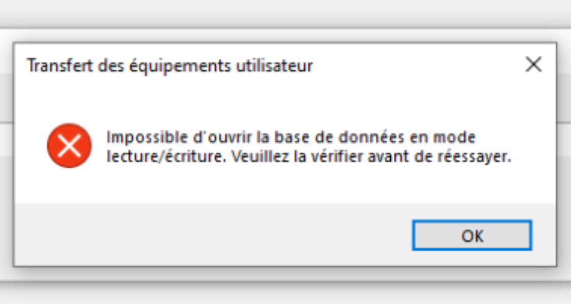

Nous avons récupéré une licence de Ecostructure control expert classique et essayons de nous connecter pour la première fois à un M340.
Les programmes ont été fait par l'intégrateur de la machine. Nous avons le fichier STA.
Le prestataire est toujours dispo pour nous aider mais nous souhaiterions y arriver par nous même.
Nous avons pu ouvrir le fichier STA en local il y a quelques jours, tout semblait y être.
Quand nous nous sommes connectés aujourd'hui en USB sur l'automate, et que nous avons voulu récupérer le programme depuis l'automate vers le PC, nous avons eu ce message d'erreur
Et maintenant, nous ne pouvons plus ouvrir le STA sauvegardé, nous avons toujours le même message d'erreur.
Pour info, nous pouvons ouvrir sans problèmes les STA d'autres projets, mais aucun des STA des différentes version du projet problématique.
Dans quelle direction pouvons commencer à creuser s'il vous plaît ?

Les échanges de programme se font par l’export du projet fichier *.zef

Pourquoi tout simplement ne pas se connecter à l'automate et récupérer le programme sans ouvrir un projet au préalable ? Le .STA sert quand on n'est pas sur place ou que le programmeur n'a pas mis le source dans l'automate ce qui est totalement con.

Le problème a commencé à survenir quand nous nous sommes connectés à l'automate pour en récupérer le projet
Nous avions au préalable ouvert le STA pour explorer le projet pour voir si nos problèmes de fonctionnement étaient liés à un problème dans le programme
Et maintenant, nous ne pouvons ni récupérer le projet depuis l'automate, ni ouvrir le STA sans avoir ce message...

Quelle est ta version de Control Expert ?

15.3, avec une licence expert S
Le projet semble avoir été créé avec Unity Pro XL 13.00

Un lien vers le fichier, peut-être ? (si pas de pb de confidentialité)
