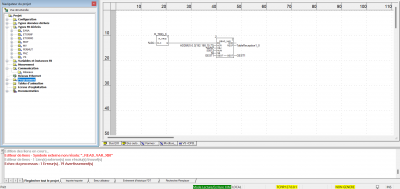

J'ai un problème avec Control Expert, dès que j'insère un bloc READ_VAR dans mon projet, j'ai une erreur systématique qui apparaît lors de la génération du projet, l'erreur c'est : "_READ_VAR_X80".
J'avoue ne pas savoir ce qui cloche.
Quelqu'un pourrait avoir une solution?
Erreur _READ_VAR_X80 Control Expert

Petit truc bête à tester.
Rapprocher au plus prêt votre bloc R_Trig du bloc Read_Var.

Quel version de control expert tu utilise ? tu peux mettre un lien du projet (si tu peux) en we transfert ou autre pour que je puisse voir ?Toks a écrit : ↑15 avr. 2025, 10:46 Bonjour à tous,
Car moi ça marche nickel

C'est quoi ta CPU ? a priori le _READ_VAR_X80 c'est pour les M580. Si tu a un M340 c'est _READ_VAR 'tout court" qu'il faut utiliser.

Faire un export en ZEF puis un import du ZEF.
Ca me fait toujours mal au cœur de voir des cadencements avec un %S6. Un petit AND avec le vit de vie SVP

Peut-être je me trompes,mais il ne manquerais pas dans ton instruction ADDM l'adresse du Server a ajouter?
ADDM '0.0.3{192.168.10.7}TCP.MBS': TCP.MBS adresse du Server.

Oublies ce que je viens de t'envoyer.
J'ai verifie,ta syntaxe est correcte sinon tu aurais eu une erreur .
