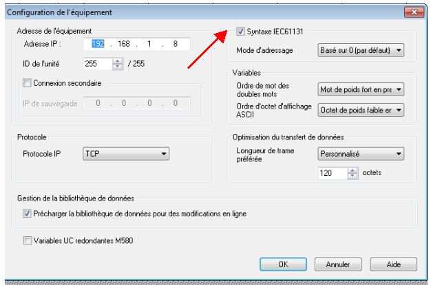

Je connais pas du tout le logiciel Zelio Soft mais me te conseil de créer une COM modbus TCP entre les 2 équipements.
Tu peux t'aider de cette vidéo : https://www.youtube.com/watch?v=6KLUGw0u2ns
C'est quasiment ce que tu veux faire mais dans cette vidéo la COM est créé avec un autre automate. A toi de trouver comment paramétrer l'IHM (tu peux facilement trouver des vidéos sur internet)

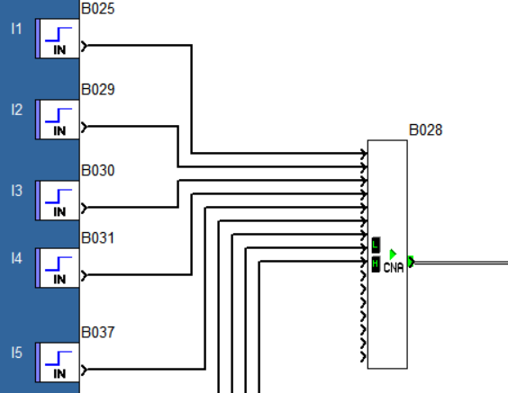

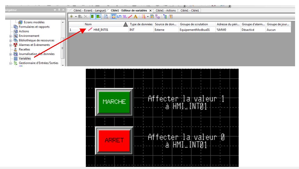

Messages : 7854
Re: relais intelligent Zelio SR3B261BD
exemlple
--------------clic zoom-------------

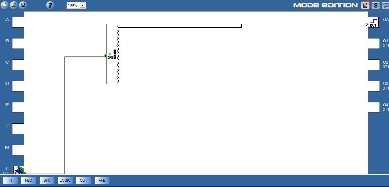

J'ai pus faire mes recherches et il me manque plus que réussir a faire la correspondance des entrées sorties

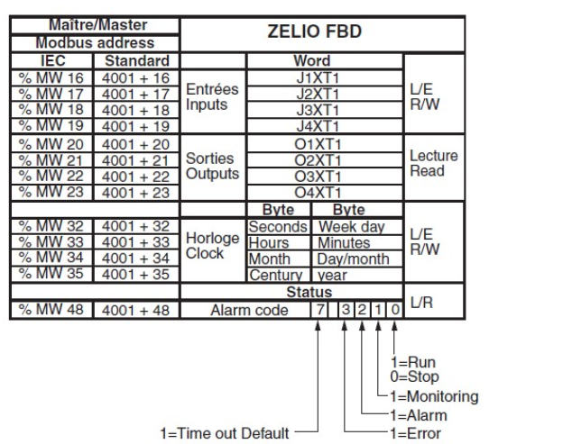

j'ai trouvé la solution, tout est compréhensible avec ce tableau
puis on utilisera les convertisseur entier/bit et bit/entier

itasoft a écrit : ↑05 mai 2025, 14:17 exemlple
merci bien pour cet aide ci grace a cela ça m'a aidé a débloquer
