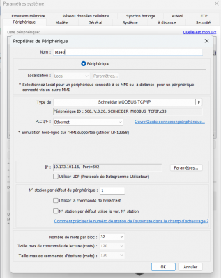

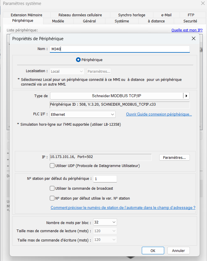

après plusieurs essaie je n'arrive pas à faire le lien entre easy builder et cotrol expert. J'ai pu importer mes variables mais ensuite apès avoir configuré le périphérique, aucun lien n'est fait.
Je débute sur Control expert et EB pro auriez vous des conseils sur mon problème?
problème connexion entre ihm weintek et un m340
Re: problème connexion entre ihm weintek et un m340
Il va falloir en dire plus. Quel est la référence du processeur, celle de l'IHM, les versions de logiciels utilisés, quel est exactement le problème rencontré ???
Ensuite, la communication se fait en Modbus TCP/IP, il suffit de renseigner la bonne adresse IP côté IHM et ça doit marcher. Il ne faut pas oublier d'autoriser dans l'automate la connexion entrante de l'IHM.
Pour ce qui est des variables, il faut juste les adresser dans l'automate et utiliser la même adresse côté IHM. Personnellement, je n'ai jamais utilisé le système d'import automatique, j'ai toujours créé les variables dans l'IHM à l'aide d'un fichier Excel.

Est ce que tu as bien suivi la procédure de Weintek : https://dl.weintek.com/public/PLC_Conne ... hernet.pdf
Notamment l'activation du dictionnaire de données dans les options du projet.

Dans le cas où tu as sélectionné le bon protocole "Schneider MODBUS TCP/IP" sur le port 502, le problème est à creuser du côté de tes variables.
