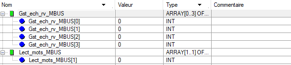

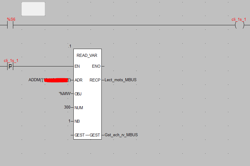

Je cherche à récupérer l'état du %MW300 d'un M340 depuis un M580 sur le même réseau :
READ_VAR dans le m580

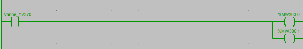

%MW300 dans le M340
%MW300 dans le M340
J'utilise pour cela la fonction READ_VAR sur le M580. La communication fonctionnait, mais depuis quelques jours, elle est interrompue et je ne comprends pas l'origine de l'erreur.
Auriez-vous des recommandations, s'il vous plaît ?
Merci d'avance.

tout semble correct; mais c'est pas ADDMX sur le M580 ???

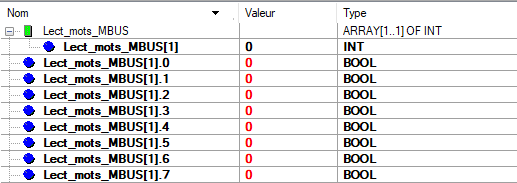

Ceci ?

Je viens d'essayer avec ADDMX, toujours pas de com.
J'ai un défaut I/O sur ma CPU, je vais essayer de le corriger pour voir

Il est indispensable de définir un timeout (dans Gst_ech_rv_MBUS[2] avec une base de temps de 100 ms) ; en plus votre programme exécute une nouvelle requête toutes les secondes même si la requête précédente n'est pas terminée.
Le risque c'est de saturer le tampon de communication : c'est probablement votre cas.
Vous réussirez peut-être à relancer la communication (sans redémarrer le programme) en utilisant l'instruction CANCEL.

Bilou a écrit : 10 juil. 2025, 14:03 Ce ne serai pas l'activation du bloc sur un front le problème ?
Non !
La requête est envoyée à chaque exécution du bloc READ_VAR.
Donc il faut l'exécuter sur un seul cycle et attendre que son traitement soit terminé en surveillant le bit d'activité (dans cet exemple c'est Gst_ech_rv_MBUS[0].0)

Merci pour ces réponses, j'ai supprimer le bit clignotant et je vais essayer de redémarrer l'automate hors production car je n'arrive pas a utiliser la fonction CANCEL.
