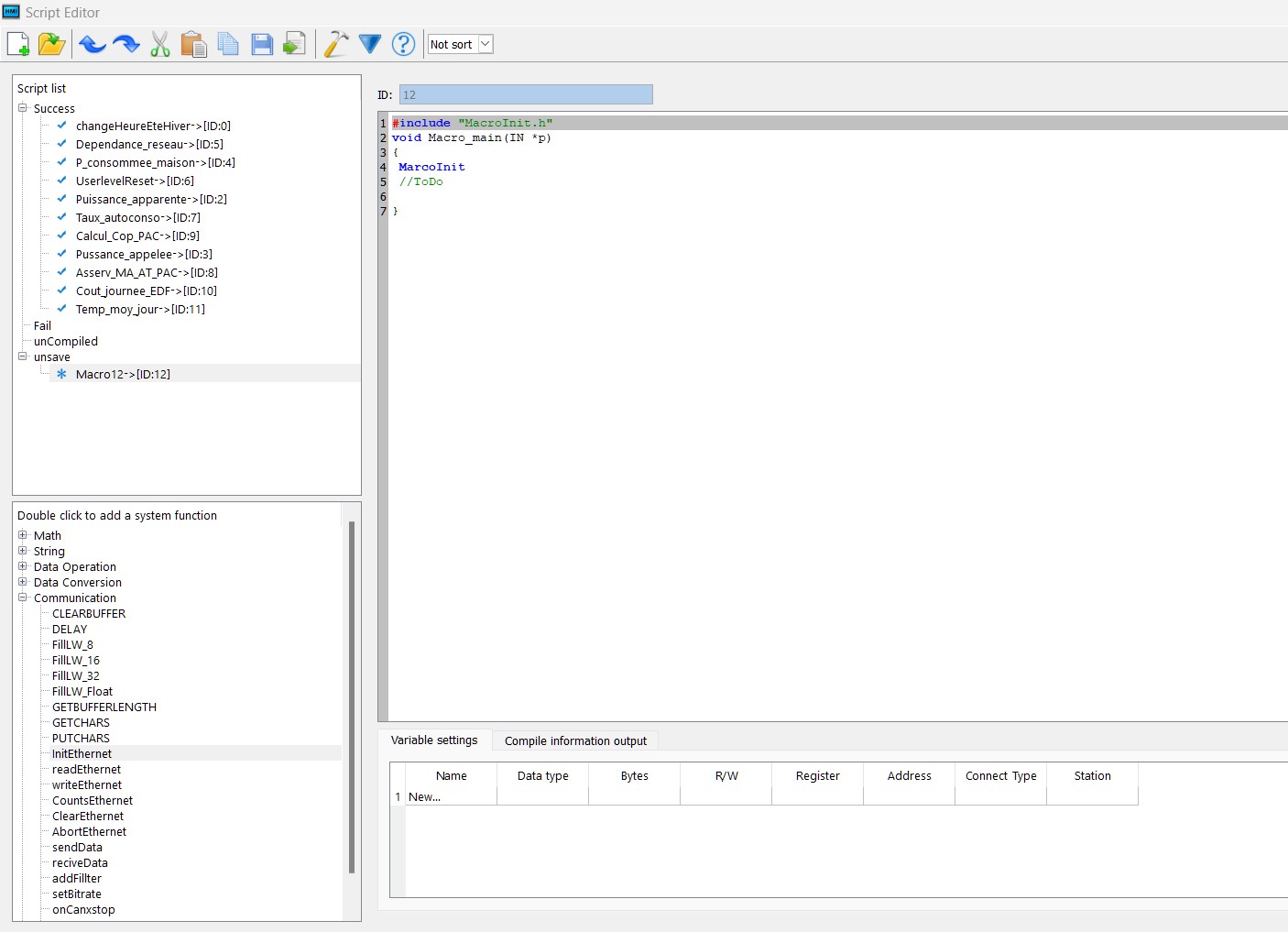

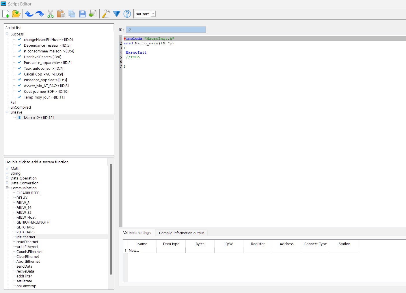

Bonjour Miganuts
Pas trouvé dans le system settings
Par contre dans la script editor il y a des fonctions systemes au sujet d'Ethernet (voir copie d'écran)

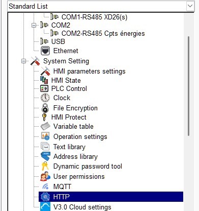

Bonjour MiGaNuTs
Pour info, une nouvelle version du logiciel HMI inclue 2 nouveaux items MQTT, HTTP !
Je pense que ça repondrait à mon recherche (jours tempo EDF) mais je suis pas au top côté savoir faire Image
Messages : 1656
Re: Récuperer la couleur des jours tempo avec un IHM !!!
Voila. C'est par la qu'il y'a moyen de faire des trucs. Mais lesquels, j'en ai pas la moindre idée.
J'ai acheté un de ces écrans y'a quelques temps (genre environ 3 ans :lol: ) pour faire des tests.
J'ai toujours pas eu le temps de m'y coller. Et vu mon planning a venir, ça sera pas pour tout de suite.
