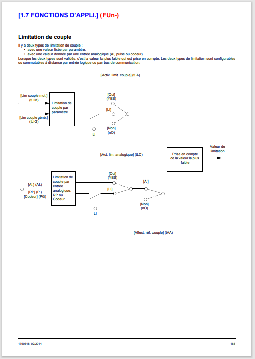

J’avais compris qu’il veut faire comme sur une perceuse-visseuse à couple réglable et qui débraye quand c’est trop dur
Ça voudrait dire que si la pierre est trop dure le moteur se bloque et reste sur la limitation de courant du variateur.
Est que c’est ça qu’il veut faire ????

Dans ce cas prendre un variateur de vitesse avec plusieurs limitations de courant commutables et avec un commutateur à plusieurs positions un choisis . j’ai pas cherché mais déjà le ATV312 en possède deux doit y en avoir avec plus de deux, A voir

Sinon tu mets juste une sortie de l'ATV sur un seuil de courant (ou de couple, ça revient quasi au même), et tu utilise cette sortie pour interdire l'avance.
Comme ça ta lame travaille toujours dans sa bonne plage de vitesse de coupe, et tu tronçonne tes pierres sans les casser. Ça ira juste un peu moins vite avec les plus dures, mais tu affutera la lame moins souvent.
Edit: Du reste pour l'avance c'est mieux de la faire basculer en petite/grande vitesse que de l''arrêter complétement quand la coupe force.
Si on l’arrête complétement ça peut faire reculer le bloc qu'on est en train de couper dans la machine, du coup il risque de se mettre en biais et on se retrouve avec un coupe pas droite. Si on garde une vitesse d'avance minimum il bouge beaucoup moins quand on "débourre" la lame.
J'ai jamais coupé de pierres, mais avec des grumes ça marche très bien.

Quelques petites remarques :
la puissance, c'est le produit du couple et de la vitesse. Si tu veux limiter le couple et rester à puissance constante, tu devras augmenter la vitesse, cela ne marchera pas sur cette appli.
Si tu fais une limitation ou une régulation de couple, la vitesse va varier (la régulation de couple se fait ainsi) et tu sortiras du domaine de fonctionnement de la scie.
Un moteur de 55 kW à vitesse nominale 1000 tours délivre plus de couple qu'un moteur 1500 tours.
La proposition de faire varier l'avance me semble être une excellente idée.

Sur l'ATV61 , il y a une fonction d'appli de limitation de couple. Si vous avez la documentation du variateur, vous verrai en détails les paramètres à modifier sur les pages suivante.
Dans votre cas,comme vous conseil la communauté, il serait plus judicieux de faire une avance progressive de votre scie en fonction du courant moteur plutôt que de brider la puissance et le faire caler.
