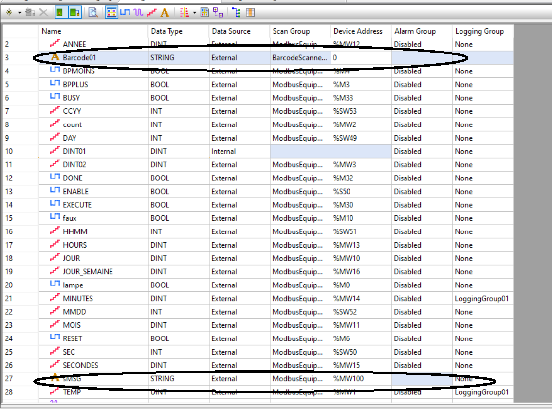

C'est ce que j'ai fait pour récupérer l'information et l'afficher sur l'écran mais je n'arrive pas à la récupérer sur mon plc, j'utilise un m221.
J'ai la valeur du code barre qui s'affiche bien dans mon écran, j'ai essayé de convertir cette valeur string en word pour pouvoir l'avoir dans le m221 mais rien.
J'arrive a la lire sur mon écran mais pas sur mon plc c'est la que je bloque, comment récupérer cette valeur ?
Messages : 7852
Re: Lecteur code barre sur IHM Siemens

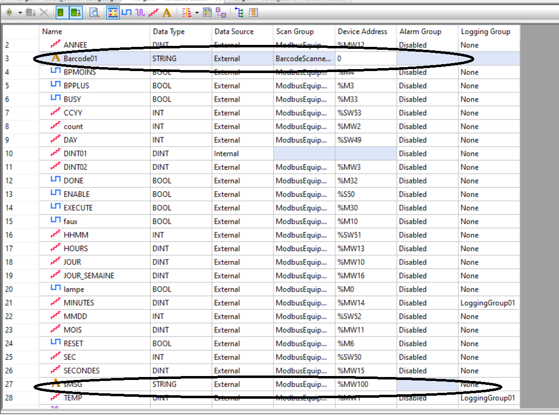

-Sur Vijeo-designer, déclarer une variable externe sMSG de type String à l’adresse de périphérique %MW100
-Dans un Script périodique copier Barcode01 dans cette variable sMSG ex :
sMSG=Barcode01.getStringValue();
-dans le M221 récupérer ça dans %MW100 :16

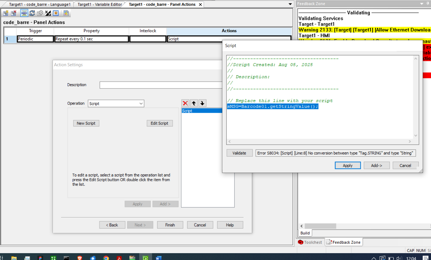

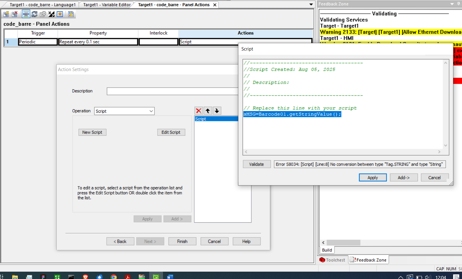

J'avais essayer cette méthode mais malheureusement je n'ai jamais réussi à le faire fonctionner, j'ai un message d'erreur a chaque fois voir la photo jointe
je déclare pourtant la variable comme vous mais cela ne fonctionne pas
Messages : 7852
Erreur de ma part
sMSG.write(Barcode01.getStringValue());
mettre la taille de sMSG à 64 caracteres (ou plus) soit %MW100 à %MW131

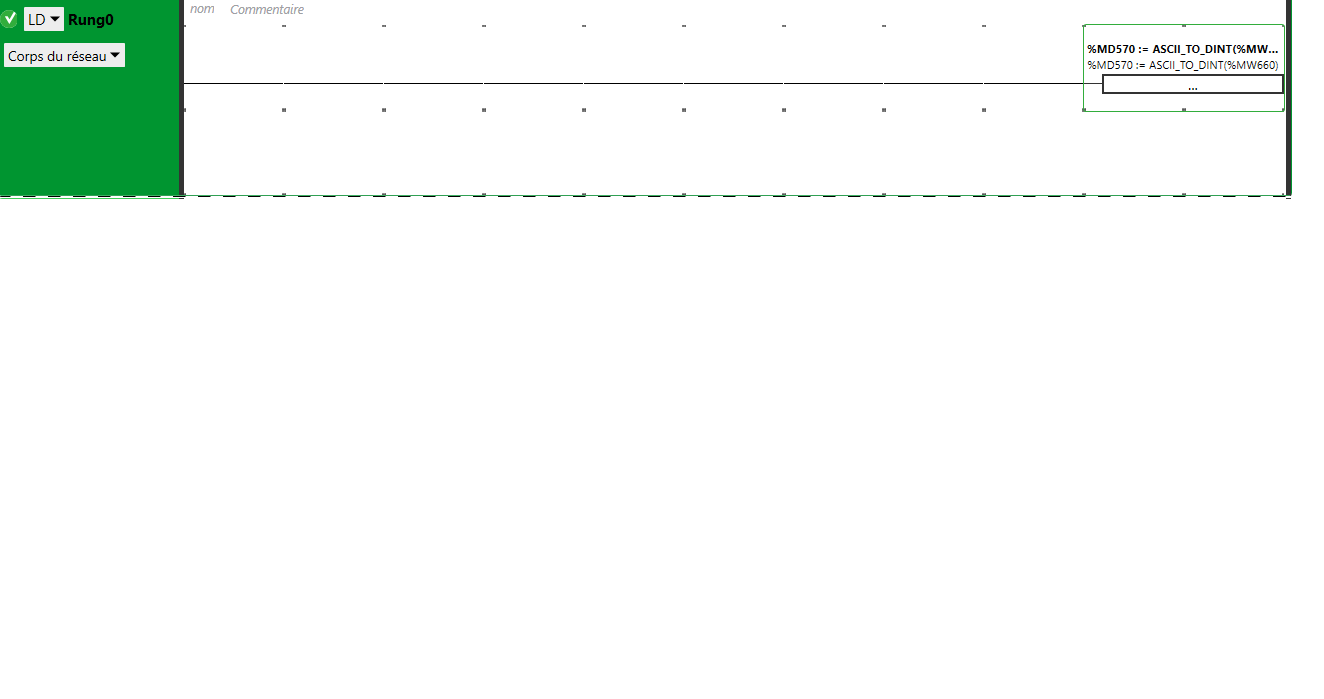

Super, il faut que j'essaie ça demain, pour le programme en lui même dans l'automate, je convertissais comme sur la photo pour avoir la valeur en int mais je ne pense pas que ce soit vraiment utile...
Le projet final étant de comparé les deux strings et vérifier qu'ils sont identiques, j'ai vu qu'il y avaient la fonction EQUAL_STR mais je ne sais pas si c'est vraiment la bonne solution

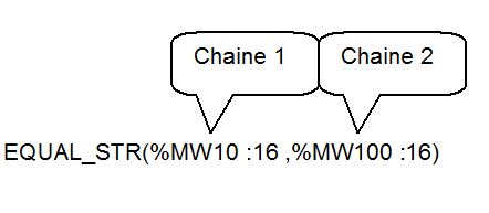

EQUAL_STR c'est bon
Chaine 1
%MW10:16:='PAPA MAMAN'
Chaine 2
