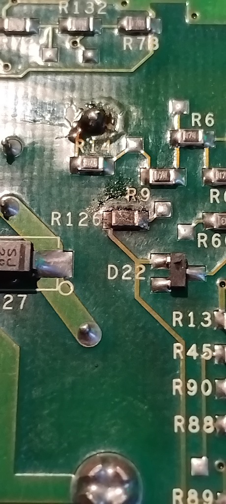

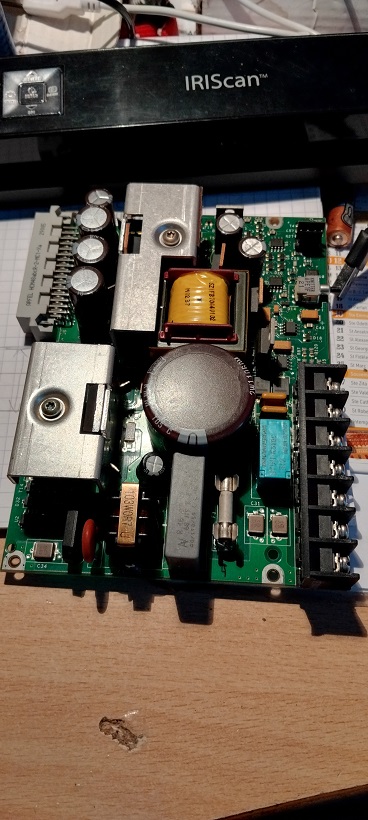

Je suis en cours de réparation d’une carte d’alimentation automate TSX PREMIUM.
Carte TSXPSY2600, 230V
Celle-ci ne démarre plus. J’ai contrôlé diverse éléments : Fusible OK, J’ai bien ~320V au bornes du gros condo 220µF 400V, Mosfet de hashage pas en court-circuit, circuit de Boucherot OK.

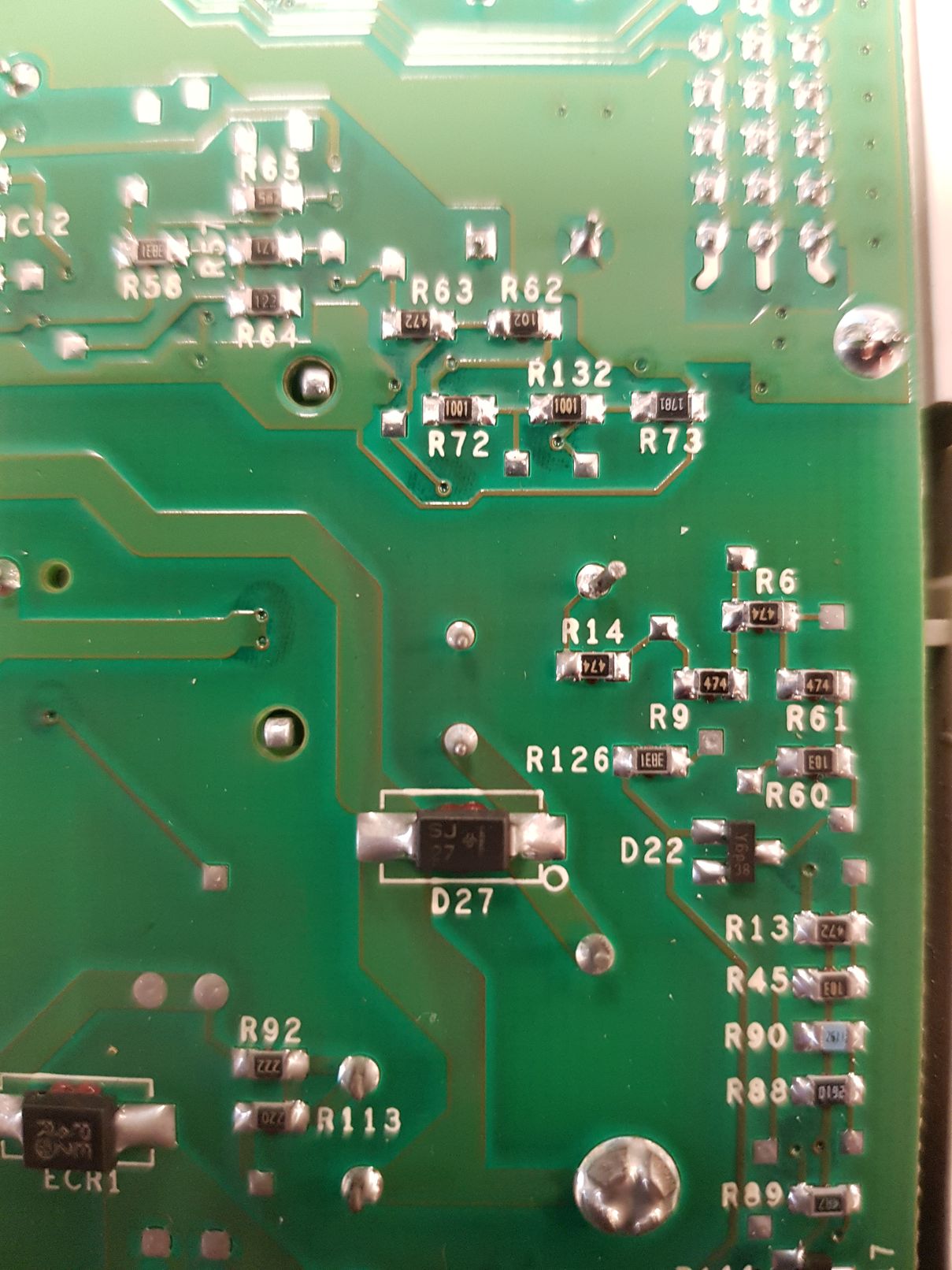

J’ai un condo de 220µF 25V et le CI UC2844 qui n’ont pas de tensions pour démarrer. J’ai une résistance cms R126 qui a cramé, celle-ci sert a alimenté l’UC2844, et ça chargé le condo de 220µF 25V.
L’alim de démarre plus. Est-ce que quelqu’un d’entre vous a déjà répare ce genre d’alim, et pourrai connaitre la valeur de R126 ?

Je dirais 3,8K.

Merci, vous avez du déjà ouvert une carte TSXPSY2600. Si j’en avait une en plus chez moi, j’aurai pu la démonté pour voir la réf de la résistance. Effectivement il est écrit : 3831. Ça correspond à une 3,83K 1% 100mW.
Je vais la remplacer, et si l’alim démarre, je remplacerais les chimiques.
