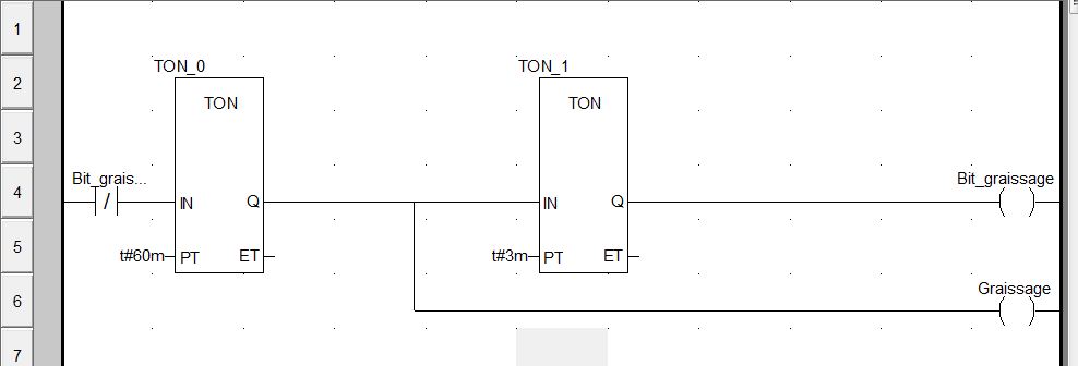

J'ai écrit deux ligne pour commander une pompe à intervalles régulier.
C'est peut être pas la meilleure solution, mais cette solution bestiale me convenais bien.
Suite à une coupure de courant, je me retrouve dans un état bloqué que je ne comprend pas.
Le set ne se fait pas.
J'ai forcement loupé quelque chose....
Eric

Messages : 7803
Re: SET RESET dans Eco struxure controle expert
tu vois pas que ça se mord la queue ?
ericlardechois
Messages : 154
Message par ericlardechois »
Merci de ta remarque très pertinente.
Effectivement, cela ne fonctionne qu'une fois.
Le reset ne se fait que sur un tour d'horloge et est tout de suite Seté
C'est à la limite de fonctionner, mais la lecture et la mise à jour des données ne doit pas se faire dans le sens que je pensais.
Je vais essayer d’écrire quelque chose de plus solide...
Finalement un petit grafcet c'est propre et cela de lit bien.
Eric

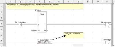

Messages : 7803
=======clic pour zoom=======
======Variante=========
Modifié en dernier par itasoft le 15 oct. 2025, 10:28, modifié 1 fois.
ericlardechois
Messages : 154
Astucieux et propre
Merci beaucoup

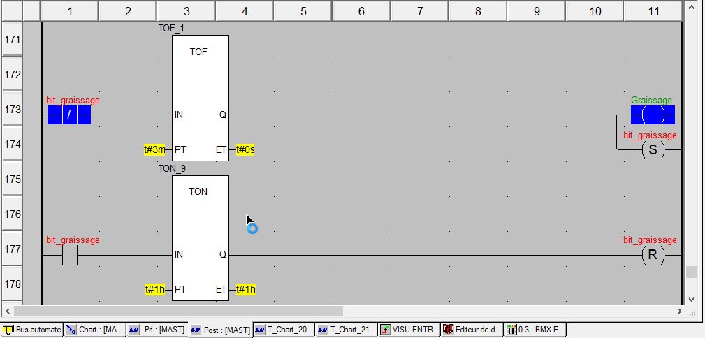

Guigui744
Messages : 22
Enregistré le : 08 avr. 2024, 17:03
Localisation : Annecy
Message par Guigui744 »
Ou alors comme cela avec tes 2 tempo:
ericlardechois
Messages : 154
joli aussi
