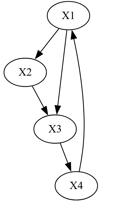

Perso je préfère commencer par les transitions, car ça permets d'avoir un premier jet très rapidement et simplement.
Code : Tout sélectionner
 Digraph Machin {
	X1 - > X2
	X1 - > X3
	X2 - > X3
	X3 - > X4
	X4 - > X1
} # Fin du graphe Machin
Ca nous génère un bel arbre.
On a déja la un "outil de reflexion" franchement pratique a mon gout et très vite fait

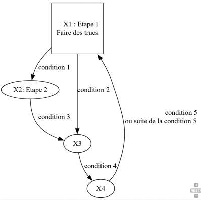

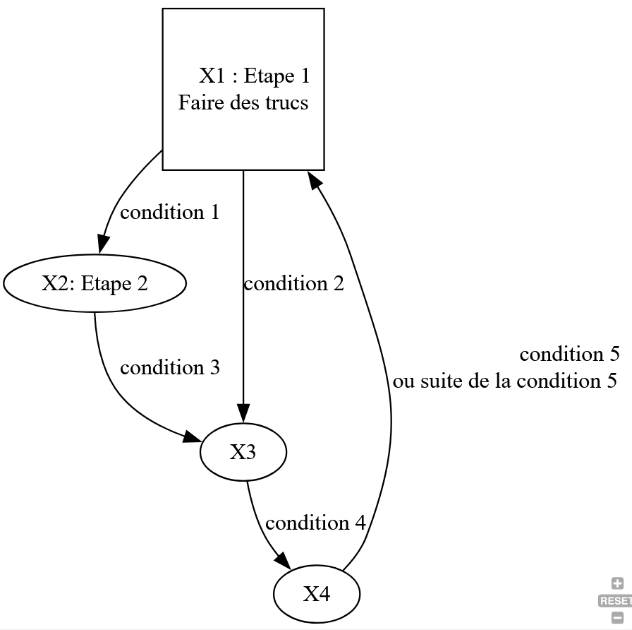

Maintenant on va le « tuner » un peut.
On va rajouter des labels a nos transitions et a nos étapes pour le rendre plus clair.
digraph G {
#Liste des transitions d'abords
X1 -> X2 [label="condition 1"]
X1 -> X3 [label="condition 2"]
X2 -> X3 [label="condition 3"]
X3 -> X4 [label="condition 4"]
X4 -> X1 [label="condition 5\r ou suite de la condition 5"]
#Ensuite les étapes.
#Mais rien ne vous empêche de faire l'inverse
X1 [ shape=square label="X1 : Etape 1 \r Faire des trucs"]
X2 [label ="X2: Etape 2"]
#Etc ...
On peut même customiser (beaucoup) leur présentation. En fouillant sur Google on se rends compte qu'on peut le personnaliser sans fin.
Mais au bout d'un moment si on passe trop de temps a le personnaliser, on fini par perdre le te temps qu'on était censés gagner.
Perso je m’arrête aux labels. Les doubles flèches, cases forcées a s’aligner cote a cote et autre c'est plus joli mais ca ne m'aide pas plus a réfléchir.
Dernier point important : Vous n’êtes absolument pas obligés d'installer le soft sur votre PC, il existe des versions en ligne qui vous permettent de travailler directement dans votre navigateur.
https://dreampuf.github.io/GraphvizOnline/?engine=dot
