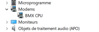

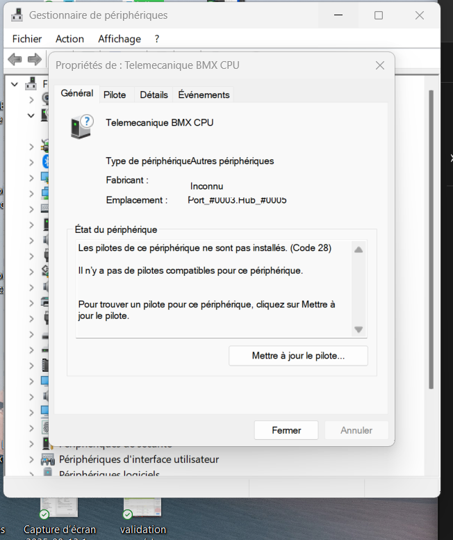

Bonjour Xabi,
Je n'ai pris connaissance de ta réponse qu'il y a peu, je viens d'essayer ta méthode en désinstallant l'ensemble des périphériques réseau. Au redémarrage malheureusement j'ai toujours le même souci de driver
driver BMX inconnu
driver BMX inconnu

Bonjour, ne n'ai pas eu ce défaut, sur la photo, le driver est en "vrac" . a tu essayé de réinstaller le driver en mode admin ?
Tu pourras le trouver sur l'iso d' UNITY dans le dossier "communication driver" sous le mon: SchneiderPLCUSBDriverSuite.exe.
D'après les docs Schneider, les drivers ne sont pas encore validés pour Windows 11 mais ca devrais fonctionner quand même.

Bonjour Xabi,
Oui bien sûr j'ai installé SchneiderPLCUSBDriverSuite en mode admin sans succès (depuis le dossier Communication Drivers disponible par l'installation de ControlExpert V15).
Je viens de résoudre mon problème en installant sur ma machine Win11 le SchneiderPLCUSBDriverSuite issu de Unity v13 !
Câble USB SCHNEIDER ok
