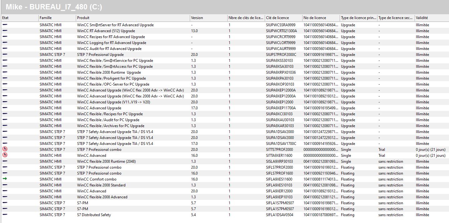

Redmike1963 a écrit : 06 févr. 2026, 17:37 Une version supérieure peut récupérer un projet d'une version antérieure mais elle sera migrée à la version en cours,
que le projet soit issu d'une archive, d'un dossier ou d'un automate.
Avoir une version supérieure comme 17 ou 19 ne permettra pas nécessairement l'installation de 15.1,
car il s'agit probablement, pour 17 et 19, de licence "update", qui permet de migrer les versions antérieures,
mais n'est pas valable pour installer ces versions précédentes.
En bref, pour exploiter une version, il faut en avoir la licence.
Siemens est à la pointe en matière d'automation, mais aussi très doué pour le marketing !
La plupart des licences qu'on voit sur ton screenshot sont inutiles au bon fonctionnement de TIA.
Deja toutes les licences "upgrade" servent a rien.
la TIa 16 combo fait doublon avec la 20 combo
Tu a des doublons dans tes licences wincc aussi
Ca se voit pas c'est pas cher sur les sites Russes ou Indiens les .ekb Siemens.

Les doublons servent car j'utilise plusieurs versions.

Redmike1963 a écrit : 11 mars 2026, 18:35 Les doublons servent car j'utilise plusieurs versions.
Justement c'est ce qu'il dit : Par exemple pour STEP 7 Safety Advanced Upgrade TIA / DS V5.4 tu as une version v20 ET v17 or, tu n'as pas besoin d'avoir les deux car la v20 inclus la v17. (sauf erreur de ma part)
