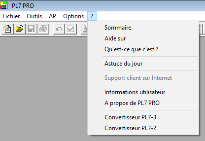

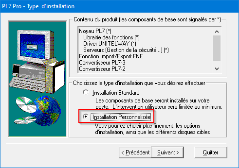

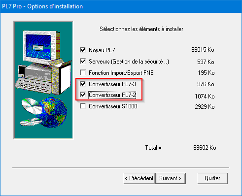

Lors de l'installation de PL7 Pro, il faut choisir "Installation personnalisée" puis sélectionner les convertisseurs.
Si c'est fait, dans PL7 Pro, le menu "?" contient l'aide des convertisseurs.
Capture d’écran du 2026-02-23 23-12-19.png (11.43 Kio) Vu 2559 fois

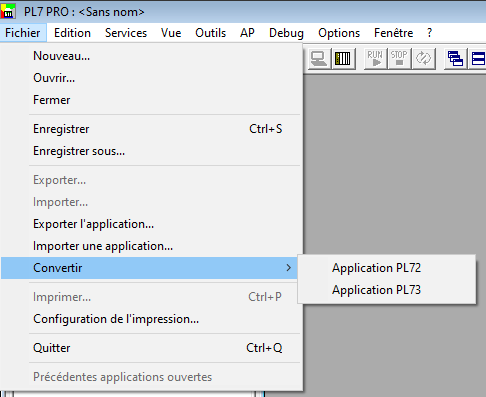

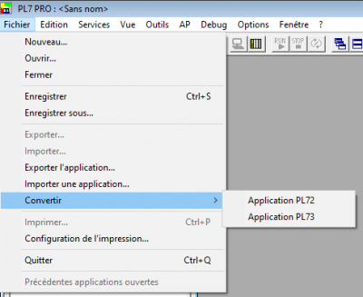

Et pour utiliser les convertisseurs, il faut d'abord créer un nouveau projet puis on peut lancer les convertisseurs depuis le menu Fichier > Convertir.

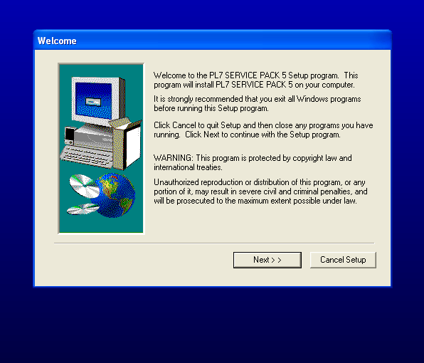

moi j'ai beau le réinstaller il me demande rien de tout sa
ah mais je viens de voir que c'est écrit service pack peut-être que j'ai juste pas le bon installeur...
