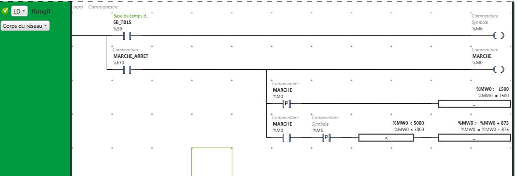

Sur un M221, je cherche à faire une rampe sur une sortie analogique mais je ne trouve rien qui pourrait convenir.
Ma sortie augmenterait de 1500mv à 5000mv sur un temps de 4s.
Qqun peu m"aider svp.
Messages : 7810
Re: fonction rampe analogique sur M221
Initialiser %MW0 à 1500 puis l’incrémenter de 875 toutes les secondes tant qu’il est <5000
Exemple :
---------clic zoom---------------

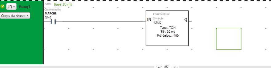

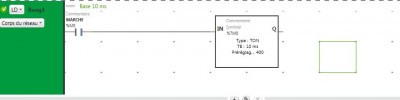

Messages : 1584
La solution pour avoir le signal de sortie le plus "propre" c'est de faire un produit en croix a partir d'un %TMX.V
A chaque cycle automate tu va recalculer la valeur de ta sortie ana qui va augmenter en faisant une belle rampe.

Messages : 7810
MiGaNuTs a écrit : 12 mars 2026, 13:50 La solution pour avoir le signal de sortie le plus "propre" c'est de faire un produit en croix a partir d'un %TMX.V
Oui c'est mieu avec une tempo
%MW0:=%TM0.V *35/4 + 1500
